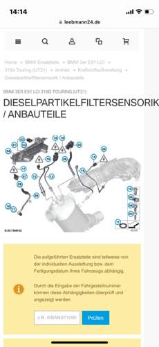

-40°C heißt, dass der Fühler kaputt oder das Kabel gebrochen ist.
Schau mal hier nach, da müsste stehen, wo der Fühler sitzt.
https://www.newtis.info/tisv2/a/de/
Danke!
Werde ich gleich mal prüfen.
Also wird nicht regeneriert weil dieser Wert nicht stimmt?
Genau, wie soll eine regeneration bei -40°C funktionieren?
Das wäre ja technisch nicht möglich.
Also gibt es 2 Sensoren?
Einen vor Kat und einen vor Partikelfilter?
Da die Werte für vor Kat plausibel sind und je nach Belastung schwanken.
Es gibt mit Sicherheit 2.
Laut ETK hat der nur eine Sonde oben am Kat. Ebenso ist laut ETK Kat und DPF ein Teil.
Somit wäre es plausibel, daß Du nur Werte von einem Temperatursensor auslesen kannst.
