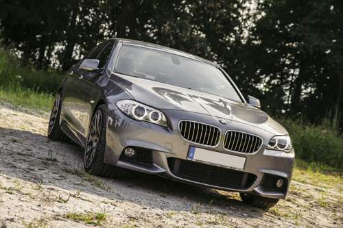

Hallo zusammen.
Ich habe eine wichtige Frage, ich gehe mir heute Felgen anschauen für meinen F10er, die Felgenmasse und Pneu sind VA9x20 ET40 255.35.20 HA 10.5x20 ET40 285.30.20. Ich habe herausgefunden dass es auf der HA passen würde. Jedoch weiss ich nich ob es vorne passen würde ohne dass es evtl. am Achsschenkel anschlagen würde. Ich habe lang recherchiert im Internet, jedoch konnte ich so gut wie nichts zu diesen dimensionen finden. Bitte um Hilfe betreffend der VA.
Danke vielmal für eure antworten!

Die Frage ist mehr ob auf der VA die 9x20 mit der ET40 machbar ist?!?
Ich fahre auch eine 9x20 auf der VA, aber mit ET35. Weil der Hersteller meiner Felgen glaubt, dass es damit zu knapp wird, hat er die Verwendung von 3mm Distanzscheiben vorgeschrieben. Das ergibt dann eine ET von 32. Deshalb denke ich, das ET40 zu wenig ist. Wenn du Distanzscheiben verwendest, sollte aber auch eine 9x20 ET40 passen.

Meine M343 sind in 9Jx20 ET32 ausgeführt.
Zwischen Felgenhorn und Radträger ist ca. 1 Zentimeter Luft. Der Reifen steht auch noch 2-3mm über das Felgenhorn hinaus.
Was spricht denn gegen eine Distanzscheibe?
Bei 9J und ET40 müsste das Rad sowieso noch etwas raus, sonst beißt sich das optisch mit der 10,5 am Heck ....

Mit Distanzscheiben sollte doch an der VA alles passen. Einzig die gegebene Reifenbreite von 255 an der VA würde ich nochmal überdenken. Da sollte ein 245er besser zum 285er auf der HA passen.
Richtig. Vorne 245/35 Hinten 285/30
Fahre gleiche Dimensionen allerdings mit 9x20 ET27 VA und 10.5x20 ET38 HA

Das heisst 25mm Distanzscheiben auf die VA würde dann gehen.
Wie kommst du denn auf 25 mm?
Um von ET40 auf z.B. ET32 zu kommen, würdest du 8mm Scheiben pro Seite benötigen.
Nimm 10mm, dann bist du bei ET30 und hast vorne und hinten die Räder gleichmäßig am Radlauf.
Hatte die gleichen Dimensionen mit ET 25 vorn und ET 35 hinten, sprich 5mm weiter aussen.
Vorne würde ich aber den 245er Reifen wählen.

Ich würde die felgen inkl bereits montierten pneu günstig übernehmen, deswegen 255 vorne.

Sollte trotzdem passen. Die Reifen auf der VA ziehen sich dann etwas weniger, als die auf der HA.
