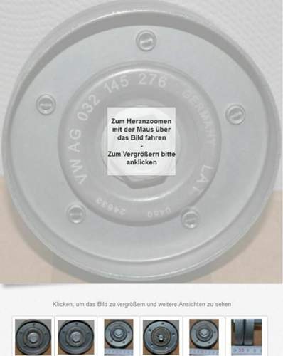

Ehrlich, ich habe zwei "Handbücher", einmal "Jetz helfe ich mir selbst" und dann "So wird's gemacht". Gut, wir sind ja inzwischen eine Republik von Schwätzern (Wer hat's vorgemacht?), aber dass das auch bis in die Handbücher hinein reicht? Beim "Jetzt blabblabla" steht z.B. zum Zahnriemenwechsel im Ernst "Suchen sie eine Fachwerkstatt auf"! Da bin ich doch wieder für's Auspeitschen, genau.
So, die Spannrolle vom Rippenkeilriemen muß raus, auch hier bei beiden Büchern Fehlanzeige, ich hab's jedenfalls nicht gefunden. Nur "Rippenkeilriemen wechseln". Ich will aber die Spannrolle wechseln, und lieber vorher überlegen wie ich's am Besten mache anstatt mir die Finger zu verbrennen. So wie beim Lichtmaschinentausch (Mal geschwind, dachte ich damals). Kann mir bitte jemand sagen wie's geht und auf was ich achten muß?

So wie es ausschaut, gibt es die Spannrolle, nur mit dem Spannelement (Pos. 2). Alles Weitere sollte auf der Zeichnung erkennbar sein:
https://volkswagen.7zap.com/.../
geht wie beim 1.4 (aber eben abschrauben) https://youtu.be/_PB8Mvq4GTk?t=927

Die Spannrolle gibt's einzeln, notfalls auch nur das/die Lager. Hab ne hydraulische Presse von früher noch, zum Kugellager aus- und einpressen.

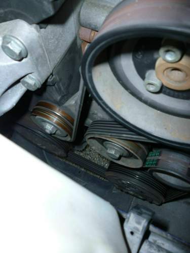

Am Spannelement ist eine Schlüsselweite, Riemen entspannen und mit passendem Stift, abstecken. Spibo sind da weniger geeignet, da durchgehend gehärtet und wenns bricht, schärfer als nen Messer. Splintreiber oder Nagel ist besser.
@Motormobi23 schrieb am 3. Februar 2020 um 20:05:56 Uhr:
Wie ich die Schraube aber linksrum aufkriege ohne dass mir der Träger wegschnappt, ich geb' Bescheid.
da schnappt nix weg, wenn du die mutter aufdrehst, weil da ist der spannarm am anschlag. beim zudrehen der mutter gehst du vom schloßträger aus dran, zum anspannen von der anderen seite (vom wasserkasten, also so wie im Video )
den spannarm arretieren braucht man nur zum (de)montieren des Riemens.
btw: wenn man den spannrollenarm demontieren muss, muss man unter dem Auspuffkrümmer durch mit Verlängerungen und einer passenden nuss
@petzi5596 schrieb am 3. Februar 2020 um 20:38:20 Uhr:
Für den 1,4 ltr. Motor würde ich das bestätigen wollen. Den 1,6 kenne ich nicht. Die Abbildungen aus dem Etka deuten aber doch auf Unterschiede hin.
Beim 1,4 l ist das so war meine ich 15er Schlüsselweite.

Zum Arretieren reicht sicher ein Spibo, wie's beim Aufschrauben aussieht? Wenn da der Spibo fatzt - Gut Nacht. Aber vielleicht hat der Spannrollenträger ja einen Anschlag zum Aufschrauben, VW ist immer noch VW. Ich nehm' nen Handspiegel mit zum Schauen was da unten/hinten abgeht.

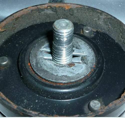

VW sagt wenn das Lager der Rolle aufgibt ist auch der Spannarm defekt!
Daher gibt es bei VW das nur als komplett Teil!
Meine Erfahrung sagt mir zu 50% stimmt es sogar! Mit den Jahren wird der Spannarm weich so das selbst neue Keilrippenriemen durchrutschen bei Nässe! Demnach sollte man sich gut überlegen was man tauscht!
Zum VK Kugellager fürn paar € zum lange selbst weiterfahren ohne Lust ständig zu schrauben würde ich das komplettteil tauschen!

So, war unten. Was ich gesehen habe war nicht gut. 16er Schlüssel, okay, aber wie rum muß ich jetzt drehen? Dann, schau genau, die Spannrolle ist mit einer Mutter festgeschraubt, d.h. eigentlich muß ich zum Entspannen den Gabelschlüssel nach unten drücken und über die Hebelwirkung die Rolle hochdrücken. Das sieht bei jedem kurzen Gabelschlüssel nach Schmerz und beschädigtem Fell aus. Hat das jemand schon mal ohne Verletzung gemacht? Und überhaupt? Ich lass es langsam angehen, hab auch schon den Riemenverlauf aufgezeichnet und den Riemen markiert.......................................
Inzwischen schneit's. Komme ich vielleicht von hinter dem Motor mit nem geraden Ringschlüssel dran? Dann bräuchte ich ja nur zu lupfen. Und ein Helfer dann vorne den Riemen runterheben.
