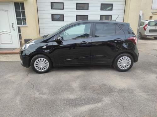

2. Hyundai i10 1.0 YES!
Vom ausländischen Händler am Stadtrand, der viele verschiedene Automarken anbietet. An den meisten Autos auf dem großen Hof waren keine Schilder mit Preisen und anderen Einzelheiten, auch nicht am Hyundai. Anzeige auf Mobile.de entdeckt. Fotos für die Anzeige wurden evtl. nicht auf eigenem Hof gemacht.
EZ 03/2020
26.000 km
67 PS
1. Hand
Laut Händler wurde ein kleinerer Blechschaden am Kotflügel behoben.
1 Jahr Gewährleistung auf Motor und Getriebe
Preis: 8000 Euro
Für unser altes Auto 1000 Euro angeboten
Fotos von beiden Autos haben wir beigefügt.
Wir danken euch im Voraus!
LG
