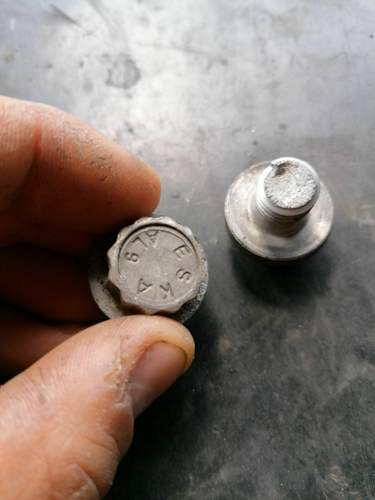

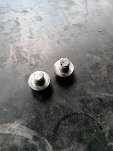

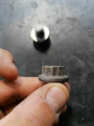

Servus,
als ich heute den Ölwechsel an meinem 14er Biturbo durchgeführt habe, kamen mir beim abnehmen der unteren Motordämmmatte 2 abgerissene Schraubenköpfe entgegen. Es scheinen Aluminium Vielzahn Schrauben zu sein und sehen aus wie die Getriebeglockenschrauben des TipTronic Getriebes. Der Versuch die 2 fehlenden Schraubenköpfe am Getriebe selbst zu finden gestaltet sich doch äußerst schwierig. Alle Schrauben die von unten zu sehen sind, sind in Ordnung.
Nun habe ich das Auto gut 7 Monate. Bei Kauf und der damit verbundenen Historieabfrage habe ich keine Arbeit in Verbindung mit dem Getriebe gesehen. Heißt, da sollte noch nie jemand zu Gange gewesen sein. Kurz nach Kauf habe ich bereits einen Ölwechsel durchführt und somit die Matte auch abgeschraubt.
In diesem 7 Monaten war das Auto lediglich ein mal bei Audi zum Radlagertausch links vorn auf Garantie. Ich schließe aus, dass sie irgendwo am Getriebe rumgeschraubt haben, da außer Antriebswelle ausbauen eigentlich keine Arbeiten im Bereich Getriebe nötig sind.
Vielleicht kennt ja jemand von euch dieses Phänomen oder kann mir dazu irgendeinen Tipp geben.
Habe die Schraubenköpfe noch in der Werkstatt liegen und werde die Tage mal ein Foto anhängen.

Schau mal an der vorderen drehmomentstütze (hinter dem kühler, vr rechts)
Themenstarteram 5. Juli 2020 um 20:56
Volltreffer! Danke dir. Scheine wohl nicht der erste zu sein.

Hab ich auch noch nie gesehen das die Pendelstützenschrauben abgerissen sind.
Hat der Wagen evtl mal einen neuen Schwingungsdämpfer ( Riemenscheibe) bekommen ?
Dazu müssen die Schrauben nämlich raus.... und wenn man keine neuen nimmt passiert genau das.
Problem ist jetzt das die Restgewinde in der oberen Ölwanne/ Block stecken
