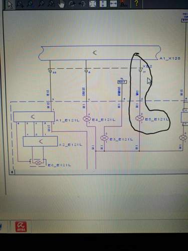

Themenstarteram 18. August 2018 um 15:28
Hi
So hab mich mal ran gemacht und getestet,
OP-COM hab ich auch....
Fehler B2575-04 Left Low Beam Circuit Open
Massefehler??? Kann das sein???
Wie gesagt der Linke Scheinwerfer funktioniert rechts ohne probleme.
Das Kabel hab ich auf durchgang gemessen...vom UEC Stecker (Pin 31/33 zum stecker vom Scheinwerfer ( UEC war abgenommen )
Das ist OK > also scheidet ein kabelbruch oder scheuerstelle wohl aus.
Wenn ich die Batterie anklemme habe ich 12,4 V am Stecker. ( Pin 3Gelb / Pin 10 Masse )
Am rechten hab ich 0v
Nur wenn ich das Licht einschalte hab ich dort auch 12,4 V ?!
Wenn ich das Licht einschalte kriegt aber nur der rechte Scheini Saft in form von 6,5 A
Steuergerät unterm scheinwerfer ist NEU.....auszuschliessen
AFL Power Modul ??
AFL Control Unit Seitlich am Scheini ??
Bei beiden würde doch die Schwenkkontrolleuchte im innenraum angehen oder.
Hab aber gehört das automatisch der Linke Scheinwerfer abgeschaltet wird vom UEC wenn ein Fehler im system ist.

Themenstarteram 19. August 2018 um 18:42
Steuergerät unterm Scheinwerfer ist neu,..plus untereinander getauscht hab ich gleich zu Anfang gemacht.
Ich habe bei abgestecktem Scheinwerfer gemessen....
Da spielt ja dann das Steuergerät keine rolle.......sondern mehr daß UEC.....aber vielleicht muß da Strom anliegen keine Ahnung....da ja links mehr Geräte angesprochen werden....

Und ich weiß nicht welchen ich sonst von den gefüllt 30 Buchstaben nehmen kann
Da bleibt ja nur noch das UEC oder halt die KAbel zwischen UEC und dem Scheinwerfer als Fehlerquelle.
Welche UEC s nun kompatibel zueinander sind, weiß ich leider auch nicht.
Themenstarteram 2. September 2018 um 12:43
So update
Hab jetzt das UEC getauscht ,kennbuchstabe CU ,war von nem 2004 bi Xenon Vectra Diesel.
Xenon leuchtet wieder das dazu !
Hatte ja mal geschrieben das ich Spannung links am Stecker hatte ohne das ich daß Licht an hatte,wußte aber nicht ob das so sein sollte .
Nein sollte es nicht,Spannung liegt nur an wenn Licht ein !
