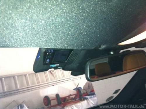

wegen der Assistenssysteme ist bei mir eine Frontkamera in der Winschutzscheibe verbaut. Kan man diese irgendwie "anzapfen"??
Ich hätte gerne eine kleine Videokamera, die das Fahrgeschehen permanent aufzeichnet und dabei die ältesten Daten jeweils überschreibt. So etwas gibt es für wenig Geld fertig zu kaufen, aber dann habe ich so einen Saugnapf in der Scheibe und ein Anschlusskabel zum Aufladen des Akkus vor dem Armaturenbrett.. - So liegt doch der Gedanke nahe, dass das Command-Online mit den angeschlossenen Kameras diese Aufnahme auch auf der SD-Karte wird ablegen können, wenn man eine Applikation hierfür schreibt...
Gibt es da schon irgendwelche Lösungen?

ich habe die Kameras genommen:
Blackbox
für mich das Beste für Privatgebrauch, was es momentan zu kaufen gibt. Zwar etwas teurer aber immer noch bezahlbar. Die Verarbeitung ist sehr nett und die Montage hat ca halbe Stunde gedauert. Ich habe das System seit 2 Monaten in zwei Autos in Betrieb - funktioniert perfekt und unaufällig. Wenn man Dauerplus zu Verfügung hat, kann man sogar Parking-Überwachung aktivieren.

Hallo Andreas,
die Daten, die Comand vielleicht irgendwo sammelt reichen leider nicht aus, daraus eine Blackbox zu machen. Das Comand-System hat z.B. keine Beschleunigungssensoren für 3 Richtungen, wahrscheinlich keine HD-Kamera, keine Rückwartskamera (die optionale ist dafür zu schlecht und zu niedrig montiert) und wo soll das Ganze geschrieben werden. Comand ist bloß ein Navi mit paar Extras - mehr nicht. Die Montage ist zumindest in E-Klasse und Viano sehr einfach und die Verkabelung absolut unsichtbar (nicht zu vergleichen mit China-schrott - habe alles ausprobiert).

die Verkabelung ist unter Verkleidung versteckt. Den Dauerplus habe ich selbst so nachgerüstet, dass ich nirgendwo bohren muss. Die Stromversorgung ist direkt an die Batterie angeschlossen, natürlich abgesichert, die Blackbox selbst hat eine einstellbare Spannungsüberwachung. Der Übergang sieht zwar etwas provisorisch aus, ist aber für den Beifahrer kaum sichtbar und in 5 Minuten demontiert.
Blackbox nochmal
Blackbox
Strom und Anschluss-2-Kamera
+6

Da hast Du Dir ja ganz schön Mühe gegeben bei der Kabelverlegung! Hast Du für die hintere Kamera den Himmel rausgenommen?? Warum hast Du Dauerplus an der Kamera? Du musst Sie ja jetzt selbst aus- und wieder einschalten, wenn Du verhindern willst, dass die Aufnahme durchläuft. Oder sehe ich das falsch?
Hi Andreas,
nein, ich müsste gar nichts ausbauen. Das Kabel habe ich einfach unter Dachhimmel, Fensterdichtungen etc. reingequetscht - auch eine E-Klasse hat zum Glück genügend Spalten. Das kann wirklich jeder erledigen.
Wenn man anhält schaltet sich die Aufzeichnung erst mal aus. Stattdessen wird Parkmodus aktiviert - dafür braucht man Dauerplus, ansonsten wäre die Kamera logischerweise ganz aus. Die Aufzeichnung wird erneut nur durch Bewegung, Erschütterung oder wenn man wieder losfährt aktiviert (Empfindlichkeit ist einstellbar). Das System ist also sehr durdacht und auch gelieferte Auswertungssoftware arbeitet fast perfekt. Man kann z.B. eigene Geschwindigkeit ausblenden und nur den Film liefern um sich selbst nicht zu belasten. Es gibt auch Möglichkeit über Google Map nach zu verfolgen, wo das Auto und wie schnell gefahren ist. Das System ist nur über die SD-Karte am PC programmierbar, im Auto kann man nichts mehr verändern, die Karte ist natürlich Passwort gesichert. Kurz gesagt - ohne Werbung zu machen - die Blackbox weist kaum Schwächen aus.
