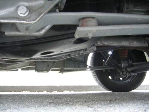

Moin,
bei meinem hugo sehen die Pufferabstände bei den Blattfedern komisch aus und ich kann mir nicht vorstellen, daß das richtig sein soll. Mein "Freundlicher" meint es wäre richtig so.
Der Wagen ist unbeladen.
Wer weiss Rat?
Sonst schöne und geruhsame feiertage.
Ciao
Peter

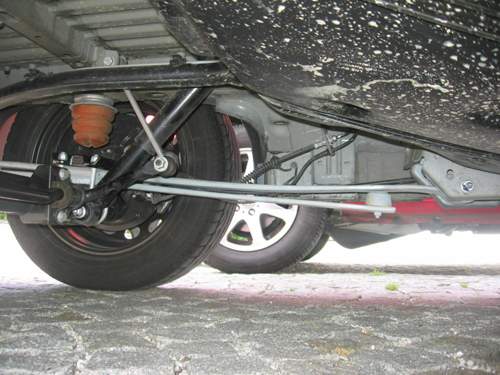

Hallo Caddy Freunde!
Dieser Beitrag richtet sich an alle deren Hugos mit ungewöhnlichen Blattfedernabstand auffallen.
Vor ungefähr einem Monat viel uns diese unangenehme Blattfedernstellung bei einem Fotoshooting mit meinem Hugo (Caddy Maxi - GC, 3 Monate alt) im unbeladenen Zustand auf. Auf der Stelle gemessen, ergaben sich vom Gummipuffer nach oben 60 mm und vom Federblatt bis zum Boden 180 mm. Auch darauf folgend, zu Hause in der Garage, nochmals mit ähnlichen Werten. Keiner fährt mit gesundem Verstand und solchen Federn gern herum, also den Gott und die Welt umgedreht, auch die Seele diesem Forum verkauft, um die Wahrheit darüber herauszufinden und einen Tausch zu bewirken. Hat schon viel Zeit und Nerven gekostet, dass ich den anderen ersparen will.
Dank entscheidendem Hinweis von Snaut64 konnte ich meinen Freundlichen endlich überzeugen, dass an der Geschichte wohl was wahres dran ist. Bei der darauf folgender Fahrzeugbesichtigung und anschließender Diskussion, bei der ich eine 10 Sekunden lange Einsicht in den Reparaturbericht vom Snaut64 seinem Hugo bekommen habe, hat sich folgendes ergeben:
Auch im Jahr 2009 schafft es VW in Poznan Caddies zu bauen, die außerhalb der Bautoleranzen liegen. (siehe auch: seitlicher Versatz der HA). Kaum zu glauben im Computerzeitalter, aber wir können stolz sein. Offensichtlich sind unsere Fahrzeuge Einzelnanfertigungen. Daraus ergeben sich UNTERSCHIEDLICHE Fahrwerksgeometrien die wiederum eine ANPASSUNG der HA Aufhängung (lese: unterschiedliche Blattfedern) bedürfen! Das Kriterium: Die oben erwähnten Abstände. Liegen diese bei untersuchtem Fahrzeug nach Bemessen von VW Service noch in der Toleranz, wird nicht getauscht. Sind die Abstände überkritisch, wird es repariert. Darüber gibt es ein internes Rundschreiben, dass sich auch an Fahrzeuge gebaut im Jahr 2009 bezieht. So einfach ist das. Dazu kam noch der Vorführeffekt (wie beim Zahnarzt): Bei der alles entscheidenden Vorführung, war der Abstand zu oberen Federn nur noch 40 mm... Der Freundliche sagte dazu, es hat keinen Sinn den Garantiefall auszulösen, da dieser bei solchem Abstand der Feder sicher abgelehnt wird. Zu meiner Frage, warum meiner Geschichte zuerst kein Glauben geschenkt wurde, sagte der F., dass die ID Nummer meines Fahrzeugs nicht eine aus dem Bereich war, an den sich das Rundschreiben bezieht.

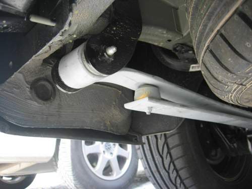

Und hier zum vergleich die andere Seite:
kann es sein das du die Puffer einmal vorne und einmal hinten geknipst hast? An dem vorderem Anschlag ist deutlich mehr Platz wie an dem hinterem, nach Links oder Rechts dürfte kein Unterschied sein,
Gruß, Thomas
Moin Thomas,
genau das ist auch meine meinung. Mein "noch freundlicher" hat den hugo 2 wochen bei sich stehen ( war im krankenhaus) und hinterher sagte er mir " das wäre so richtig!?".

Hab heute bei uns einen "normalen" Caddy life gesehen, bei dem auf der Fahrerseite die Blattfeder so abstand wie auf dem Bild in der Autobild. Ich muß sagen, das sieht echt besch... aus und irgentwie kaputt!!! An unserem Maxi liegen die Gummipuffer der unteren feder an und hängen nicht so rum.
gruß klaus
Hi !
IMHO gibt es doch zwei Wirkvarianten bei Blattfedern.
Konventionell bei LKW´s (mehrere Blätter aufeinadergestapelt)
das kleinste ganz oben und dann nach unten immer
länger werdend. Diese Federn sind unbelastet nach unten durchgebogen.
Bei Last strecken sie sich bis sie theoretisch gerade sind.
Die "Caddy" Variante wirkt andersherum.
Die kurze oben und die Längere darunter.
Jedoch sind diese unbelastet nach oben gerichtet und haben Distanz
zueinander. Bei Belastung (Fahrzeug taucht ab) wird die Feder nach unten
gedrückt. Die äusseren Enden verlagern sich also nach oben und die Distanz
wird kleiner. Die Gummipuffer fangen entsprechend ab.
Auf dem Foto sieht man eine Blattfeder im ausgewogenen bzw. relativ
unbelasteten Zustand.
