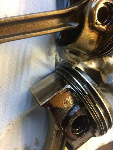

Hallo fahre einen Astra J 1.4t 140ps und habe seit par Monaten dass Problem, dass sobald ich gas gebe und er ladedruck aufbaut und ich dann vom gas runter gehe er mir aus dem Auspuff eine Blaue wolke rausschisst.
und es soviel ist dass ich quasi nach jemdan fahren Öl nachfüllen muss, und wen ich dass ned mache spätestens nach dem 3 tag kein Öl mehr drin ist ( laut ölmesstab)

Also war bei einem kumpel in der Werkstatt ( Selbsttändig und KFZ meister)
wir haben die Kompression geprüft die ist top.
Zündkerzen geprüft die sind top.
neuer lader ist vor 5000 KM rein gekommen.

Also ich und mein Kollege ( Eigene Werkstatt und KFZ meister) wir haben letztes jahr um die gleiche zeit rum den Motor auseinander gebaut alles sauber gemacht neue Kolbenringe rein gemacht alles schön sauber gemacht und wieder zusammen gebaut. dann ist mit im Juni der lader hoch gegangen, also neuen Lader von SKT Turbotechnik bestellt eingebaut und alles war wunderbar und dann im Sep. rum ist dass mit dem Öl mir aufgefallen. jedesmal wen ich vom gas ging kommt hinten eine Wolke raus (sicht man im Rückspiegel)
Also haben wir alles geprüft,
- Lader ist ok.
- LLK ist ok.
- Zündkerzen sind ok (top Verbrennung)
- Kompressions druck Prüfung gemacht kein Druckverlust und top Kompression.
Also muss es von was anderem kommen.
aso muss dazusagen dass ich auch den Ventildeckel getauscht habe da die Membrane kaputt war.
hab auch gelesen dass der Astra J 2 Membranen verbaut hat stimmt dass? wen ja wo ist die 2te?
und ich fahre pro tag 100KM

... sind die Kolbenringe vielleicht wieder "verschliessen"?
Entlüftungsschläuche vom Motorgehäuse von innen gesichtet?
da musst den Leuten alle Infos einzeln aus der Nase ziehen.. wenn Dein Kumpel Lader und Kolbenringe wechselt, danach das Ding blau raucht, dann zieh ihm die Ohren lang und wenn er KFZler ist soll er den Beruf wechseln... er mit eigener Werkstatt und Meister muß doch die Infos rankommen wo die zweite Membran ist ...es gibt für freie WS heute doch so Software mit Reparaturanleitungen für alle Fahrzeugmarlen...die Kolbenringe wurden aus Spaß gewechselt oder auch schon wegen dem Ölverbrauch ?
Und gleich der nächste Profi weiß nicht daß der A14NET keine Entlüftungsschläuche hat sondern die Entlüftung intern über einen Kanal in der Ansaugbrücke erfolgt, geregelt von einer Membran
Ja, es kann die zweite Membran in der Ansaugbrücke sein, die verursacht hohen Ölverbrauch wenn sie defekt ist
