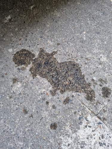

Du hast vorne geschrieben, dass, wenn der kalte Motor gestartet wird, dass dann eine schwarze Flüssigkeit aus dem Auspuff läuft. Normalerweise tropft nur klares Wasser aus dem Auspuff. Wenn aber Öl im Kat ist, ist es durchaus vorstellbar, dass das Wasser mit dem Öl zusammen eine schwarze Emulsion bildet, die dann aus dem Auspuff tropft. Nimm das Zeug mal zwischen Daumen zu Zeigefinger und reibe, ob es schmierig ist. Dann wird sich vermutlich im Kat tatsächlich Motoröl befinden.
Uwe
Themenstarteram 14. Juni 2022 um 21:40
Guten Abend,
Ich lade mal ein Bild hoch. Also es ist auf alles Fälle Wasser kein Benzin, das konnte ich riechen.
Wenn ich die Flüssigkeit in den Fingern verreibe, fühlt sich das ölig an. Ich gehe stark davon aus, dass es Wasser mit Öl ist.
