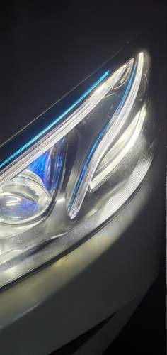

Moin,
Eigentlich sollte mein 213er beim Öffnen ein blaues Licht zeigen (Multibeam). Leider scheint das nicht immer zu funktionieren. Mal leuchten die Scheinwerfer blau, mal nicht. Bisher habe ich keinen Zusammenhang identifizieren können.
Hat sonst noch jmd. dieses Problem oder kennt den Zusammenhang?
Besten Dank für Ideen

Eigentlich sollten sie immer blau aufleuchten, wenn der Wagen abgestellt/verschlossen ist, das Licht komplett aus ist und du den Wagen dann öffnest...

Das mit dem Blaulicht ging bei mir Anfangs auch nur ab und zu. Inzwischen habe ich aber wegen anderer Dinge so viele Software Updates bekommen, dass es nun geht aber ich weiß nicht warum. Es muss irgendwie mit der Software zusammenhängen.
Leuchtet die welcome home Funktion nicht nur bei Dunkelheit oder Dämmerung??
Mein s213bekam schon nach 7 Tagen nach werksabholung ein neues Software update
Die Vermutung bezüglich Dunkelheit hatte ich auch schon. Habe das ausprobiert, in dem ich die Bewegungsmelder abgeschaltet habe, um eine dunkle Einfahrt zu erhalten.... kein Unterschied. Kurzes oranges Aufblinken ohne weiteres Licht.
Schalter steht auf Auto und intelligent light ist im comand aktiviert (Häkchen gesetzt ) ?Wenn jawürde ich mal zum freundlichen
DANKE, dein Kommentar hat den Abend gerettet. ILS war aktiviert, habe es deaktiviert und anschließend wieder aktiviert... voila er leuchtet blau

Sowohl bei unserem S205 als auch beim S213 habe ich die Beobachtung gemacht, dass das blaue Welcome-Light nur dann leuchtet, wenn es draußen dämmrig bzw. dunkel ist.
Ich hatte das gleiche Problem. Mehrfach habe ich die Häckchen/Zeiteinstellung für das Lichtsystem und Umfeldbeleuchtung raus genommen und erneut aktiviert. Jetzt geht es endlich wieder.
Ohne Multibeam verhält sich das generell mit dem Tagfahrlicht auch bei HPS so. Wenn es zu hell ist dann geht gar kein Licht bei mir an beim Öffnen, auch kein Tagfahrlicht, erst beim Starten der Zündung. Bei meinem W176 ist es anders, da geht immer das Tagfahrlicht an, sobald er Wagen geöffnet wird. Aber das mehrfach Häkchen rein und raus machen klingt schon etwas nach Bug und schreit nach einem Softwareupdate. :-)
