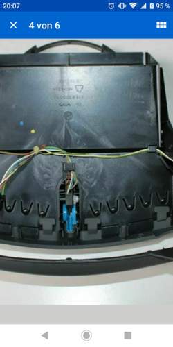

Hallo. Wann genau wurde das blaue Rädchen zur Lüftungssteuerung herausgenommen?
In einem anderen Post wurde geschrieben, dass das erst bei der MoPf Version weggefallen ist. Meiner ist von 04/2006. Ist bei mir das Rädchen jetzt fälschlicherweise weg?
Bitte um Klärung der Angelegenheit.
Danke

Es flog mit der Mopf raus. Wann wurde dein 04/2006 denn gebaut? Ab 1.6.2006 sind es offiziell Mopf. Oder aber der Vorbesitzer hat es mal getauscht. Wäre ja denkbar. Oder aber DJ nimmst die FIN und guckst im EPC was bei deinem offiziell als Ersatzteil reinkommt.

Wofür ist das Rädchen da?
Es mischt Kaltluft in die Mitteldüsen. Deswegen "blau".

Ich hatte zwei S211 Avantgarde. Einen aus 2004, der hatte das Rädchen nicht. Danach habe ich einen (meinen aktuellen) aus 03/2003 gekauft. Der hat es. Es muss also nach dem ersten Modelljahr rausgenommen worden sein. Da hat sich auch das Design der Gitter oben auf dem Armaturenbrett geändert. Beim 2004er war das Gitter herausnehmbar. Beim 2003er ist es fester Bestandteil des Armaturenbretts.
Und ja: das blaue Stellrad mischt das Luftverhältnis der mittleren Düsen in Bezug auf den Kaltluftanteil. Aber für mich kaum merklich.

Weder noch würde ich sagen. Offiziell heißt es:
Entfall Diffusfunktion der Liftdüse Mitte
Bei der Luftdüse Mitte entfällt das Einstellrad sowie die zugehörige Luftklappe zur manuellen Regelung der Luftmenge. Das Lüftungsgitter in der Luftdüse Mitte bleibt weiterhin verbaut.
Typ 211 mit Code (581) Komfort-Klimatisierungsautomatik
Ab Code (808) Modelljahr 2008/ÄJ 07
