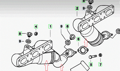

Ich hab jetzt nochmal ein wenig geschaut, es scheint dieses Blech zu sein, doch wie komm ich an das hin? Da muss ja fast alles raus?
Imag0023
Ich kann dir defintiv sagen dass es diese nicht sind. Die liegen nirgends an und können nicht klappern. Ich hab dir die Übeltäter mal mit roten Pfeilen markiert. Entweder ist es die Ummantelung der Kats oder die des Hosenrohrs der ersten Bank. Siehst du nur auf der Bühne. Also anheben, Unterfahrschutz und Versteifungsplatte raus und dann kannst du die Bleche mit einem Hammer abklopfen. Sind eigentlich auch mit einem Schweißgerät zugänglich. 3-4 passend gesetzte Schweißpunkte helfen da schon.

Themenstarteram 11. Mai 2012 um 10:02
wenn ich das markierte bewege dann klappert das ziemlich wiederlich :( bzw. machen die ein blechernes geräusch.
die von dir markierten, an die komme ich am besten von unten oder?
am 11. Mai 2012 um 20:33
Von oben und/oder unten - einfach versuchen.

ich war jetzt endlich mal auf der bühne und hab den kat abgeklopft, da passt aber alles.
ich find es einfach nicht was es ist. mittlerweile ist das geräusch auch leise da wenn er warm ist...
habt ihr eine idee was es sonst noch sein könnte? es muss irgendein dünnes blech sein, weil es wirklich hell rasselt
