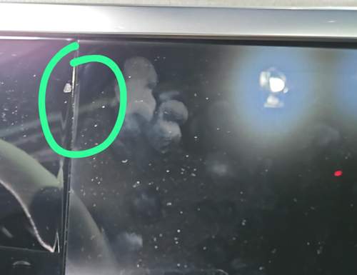

leider hat der Sattler die Blende beim montieren des Lenkrad beschädigt. 1mm weiter rechts und das Display wäre hinnüber. Er hatte dies sogar abgestritten gehabt, unglaublich. Nun möchte dieser ein gebrauchtes bei ebay bestellen und verbauen aber damit bin ich nicht einverstanden, weil diese alle Beschädigungen aufweisen. Er meint, mein Auto sei auch gebraucht. Eine neue Blende kostet bei Audi 248€.
Da ich keine Luste habe auf dieses Theater, möchte ich die Kosten selber übernehmen und seine Fima negativ bewerten.
Die Frage nun, wie bekomme ich diese vernünftig ab? Falls doch zu schwer, würde es Audi hinbekommen?
Beschädigung oben links am Display

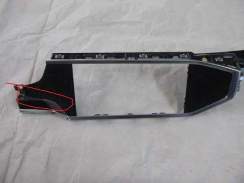

Nahaufnahme
Die Blende ist leider eine Einheit

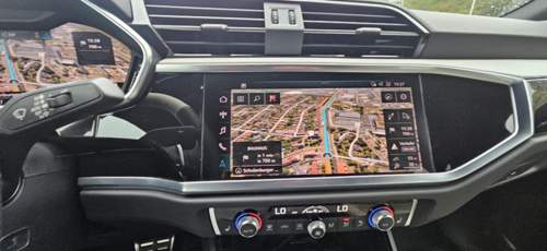

So schwer ist das nicht, wenn man sich traut!
Guckst du hier, ab Minute 2:00:
https://youtu.be/1SC_OaVt33I?si=m4qs-fRLrmjcYsww
Themenstarteram 26. September 2024 um 19:43
Man muss es ganz schauen, sonst weiß man nicht, dass neben dem Lenkrad noch eine Schraube verborgen ist. Bin fast verzweifelt beim letzten Stück. Das riesen Teil ist jetzt draußen. Danke für den Link!
