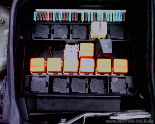

hallo leute, heute brauch ich mal wieder hilfe!
Folgender ablauf:
blinkerbirnchen hi. links ausgefallen. beim wechseln stelle ich fest, daß etwas wasser im rücklicht ist und lass es raus, nach dem ich die 3 birnenträger rausgenommen habe.
danach keine reaktion mehr. blinker sagt nix, warnblinker sagt nix.
lediglich die funktion über die FFB, nachgerüstetvom vorgänger - produkt unbekannt, klappt. d.h. dann blinken die brinchen. die FFB spinnt auch schon ne weile und zwar geht der knopf fahrertür nicht ganz auf und ich öffne über die hintertür.
ich hoffe, ich habs nachvollziehbar dargestellt und bin für jede konstruktive hilfe dankbar, weil ich so nicht auf die strasse kann!
vorab vielen dank für schnelle antworten

Servus Rainer
Also, das Blinkerrelais wird mit Sicherheit im Eimer sein. Das die Blinker noch ansprechen, wenn du die FFB drückst, liegt daran, dass die FFB (zu 98%) über ein eigenes Relais schält. Viele Zubehörteile wie die von D&W verfügbaren hatten solche Zusatzrelais drin.
Extreme Feuchtigkeit (das kleine Aquarium) im Rücklicht oder Hauptscheinwerfer können einen Kurzschluss verursachen. Also solltest du nach dem Trocknen der Einheit systematisch vorgehen und erstmal Sicherung prüfen. (Durchgangsprüfung der Kabel kannst dir sparen, da ja die FFB anspricht und die Blinker ansteuert).
Wenn die Sicherung ok ist solltest du mal auf den Schrottplatz gehen und schauen, ob du ein Blinkerrelais findest. Oder über Ebay, wobei meistens der Schrotthändler des Vertrauens da die erste Wahl ist.
Auf die Entfernung bin ich mir zu 99,9 % sicher, dass es dann das Relais ist, da du ja gesagt hast, dass nichtmal Warnblink funktioniert.

hallo johannes, jetzt sag mir noch bitte, welches relais es ist. foto anbei. die gelben haben nämlich alle die gleiche teile-nr. oder sollte es von denen unter dem rücksitz sein?
lt. meinem schlauen buch ist es im sicherungskasten und zwar K 16, aber ich erkenne leider keine bezeichnung! bin wohl mal wieder zu blöd, sorry!

Themenstarteram 9. Januar 2012 um 14:14
ist wohl das schwarze, hab ich festgestellt.
werde mal eins besorgen und dann berichten.

Ich tippe auch auf den Warnblinkschalter. Das Blinkrelais sitzt m.E. im Si-Kasten vorne. Unter der Lenksäule ist nur ein akustischer Geber. beeiden würde ich das auch nicht.
Das Blinkrelais ist aber zu erkennen. Ich meine, es ist größer. Wenn Du das neue hast, ist es leichter...
Wen es gezogen ist, erkennt man die Steckerkennzeichnung (Zahlen) auf dem Relais.
Da die Klemme "C" entfallen ist, haben die Blinkr. auch nur noch drei Beinchen.
Viel Erfolg.
Gruß Wolfgang
Hallo Erik,
sorry, dass ich erst jetzt schreiben kann, aber ich hab auch nochmal die Schaltpläne durchforstet.
Das Blinkerrelais ist das K 19 Relais (müsste Seitlich oder auf dem Kopfteil stehen).
Die Schaltung des Warnblinkschalters ist jedoch mit durchgeschlauft, also wie schon geschrieben wurde, kann es sowohl das Blinkerrelais, als auch der Warnblinkschalter selber sein, der defekt ist. Wenn du die Mittel hast, kannst ja den Warnblinkschalter auf Durchlass prüfen und somit ausschließen ob er defekt ist.
Sollte das nicht gehen, würde ich an deiner Stelle beide Sachen austauschen, danach sollte es wieder funktionieren.
Mfg Johannes
Aaaah Fehler Fehler: K 16 ist Blinkrelais
