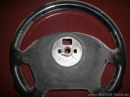

Letztens gab es bei meinem vectra während des lenkens ein "knack" Geräusch, seitdem geht der blinker beim linksabbiegen nicht.mehr von alleine aus. Rechts funktioniert es noch.
Jemand ne idee was da weggebrochen sein könnte und wie man es evtl. Beheben kann?

Also lenkstockschalter ist in ordnung, aber wenn ich dann in den leere schacht vom schalter guck und fas lenkrad dreh, sieht man drinne so breite plastiknasen, die ziemlich zerstört aussehen! kann man die irgendwie tauschen?

Also ich war gestern abend mal bein FOH und der meinte das die rückstellung am lenkrad hängt. Aber vom lenkrad gibt es unterschiedliche fertigungsvarianten die wir erst nach ausbau vom lenkrad defenitiv feststellen könnten....
Also lenkrad raus und dann bei ebay gucken, denn das gute stück koatet neu 650 euronen...

Wie kommt der FOH auf 650€? Und warum weiß er nicht, welcher Schleifring verbaut ist?
Ist klare Definitionssache: hat das Lenkrad Radiotasten, ist es der teure Ring. Beim Lenkrad ohne Tasten ist es der günstigere. Mehr Auswahl gibt es nicht.

War bei dem Vecci meiner Frau auch defekt, mitsamt dem Lenkstockschalter.
Das ganze Plastikgeraffels war verbrochen. Wir haben für die ganzen Originalteile (Schleifring und Lenkstockschalter) mit Einbau 350 Euro bezahlt.
Mir war das zu gefährlich, das Lenkrad hatte sich damals während dem fahren paarmal verklemmt, weil die Plastikbrocken innen rumgefallen sind.
Ich hab das Lenkrad noch losreissen können, meine Frau nicht mehr. Einmal kam sie nicht mehr aus einer Parklücke raus und sie mußte mich anrufen, damit ich ihr zur Hilfe kam.

Bei unserem Vectra war es auch lange nur das knacken, der Blinker ging noch von alleine aus und irgendwann wurde es zum krachen. Zum Schluss ging auch der Blinker bei Lenkradmittelstellung nicht mehr selbstständig aus. Ich hab mir von der Werkstatt die alten Teile mitgeben lassen, das sah wirklich übel aus, der ganze Schleifringmitnehmer war total zerbröselt.
