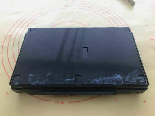

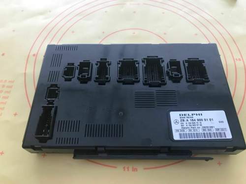

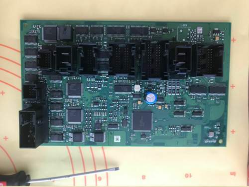

am 16. März 2018 um 16:22
Das SAM ist in 5 Minuten draußen und in weiteren 10 Minuten sind beide Gehäusehälften ab. Dann liegt die Platine frei und man kann sehen, ob sich grünlich-weißer Belag (bzw. Oxid) auf den Leiterbahnen befindet. Das kann man vorsichtig reinigen. Bevor man sich die Arbeit macht, lohnt es sich, testweise mal die Stecker vom SAM abzuziehen und auf Oxid-Ablagerungen zu prüfen. Bei einem SAM-Defekt durch Oxid auf Leiterbahnen der Platine oder in den Steckern spinnt oft das Heckschloß, die Beifahrerairbagleuchte ist an, Tankanzeige geht nicht, Funkfernbedienung, Blinker, Scheibenwischer funktionieren nicht mehr.
