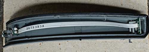

Hallo Elchfans,
mein Blinker im Außenspiegel rechts tut`s nicht mehr.
Kann man das LED- Lämpchen selber wechseln? Wenn ja, wie kommt man da dran und wie bekommt man die Störungsmeldung wieder zurückgesetzt?
Für jeden Tipp wäre ich dankbar.
A150, Bj. 2004.

Habe ich erst gestern gewechselt. Kostet 24-, bei Mercedes.
PS: musst den ganzen blinker wechseln.

Ich danke "Whiscas " für seinen Hinweis, ich habe das Ding aufgekriegt ohne eine Befestigungsklammer abzubrechen.
Man muss nur das Spiegelglas nach oben und anschl. nach unten fahren ( oder drücken) und schon sieht man die Halteklammern, dann bekommt man auch schon die Spiegelaussenabdeckung ab.
Der Rest ist für`n guten Bastler oder Schrauber ein Klacks.

Fazit. Blink-Einsatz-Klarglas-Gehäuse war gesprungen und gebrochen.
Das Teil lässt sich aber wirklich sehr gut ausbauen, ist gut verschraubt und gesteckt. Wenn man bischen langsam macht und genau hinschaut macht man auch nix kaputt.
Ersatzteil etwa wie schon geschrieben zw. 25 und 30€.
Reparieren macht keinen Sinn, da das teil vollständig gegen Feuchtigkeit verschlossen ist. Zudem glaube ich auch nicht, dass die LED´s kapputt sind, sondern die Elektronik hat nen Schlag bekommen.
und für 25-30€ kannst du wohl nichts falsch machen. Sollte der neue Blink-Einsatz dann immer noch nicht funktionieren, musst du weitersuchen, dann kannst du aber das Ersatzteil problemlos wieder zurückgeben, ein geöffnetes, repariertes Teil aber nicht......

Hallo Spezialisten,
habe den Spiegelblinker (rechte Seite, Abklappspiegel) beschädigt und möchte den Blinkereinsatz austauschen. Damit ich nichts weiter kaputtmache, wäre mir eine Montageanleitung sehr hilfreich.

Die Crux ist wohl, dass der Spiegelmotor ebenfalls abgebaut werden muss, um an weitere Laschen zu gelangen.
[Von Motor-Talk aus dem Thema 'Blinker im Außenspiegel wechseln' überführt.]
Nein, das ist nicht nötig. Man muß nur das Spiegelglas zuerst nach ganz links fahren um die Lasche zu drücken und anschließend ganz nach rechts. Geht ganz einfach und schnell- habe ich erst vor zwei Wochen gemacht.Zitat:

Blinker ist gewechselt, Dauer 15 min.
Der Spiegelmotor musste raus (3 Schrauben), weil dahinter noch eine Raste der oberen Schale ist.
Scheint ab BJ 08/2008 so zu sein.
