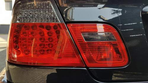

Ich habe nach Jahren wieder einmal einen E46 gekauft, als Zweitwagen, und zwar ein Cabrio 330ci Automatik aus 2002.
Heute nach einer Woche habe ich Zeit gehabt und mich ein wenig beschäftigt.
1.)
Die Blinker leuchten bei Zündung an und Lich an ab Ständlicht DAUER. Das Blinkerglas ist von Depo, sind aber ganz normal 2 Kabel dran, auch kein Stromdieb. Lt. NCS ist auch nichts mit US Licht codiert o. ä.
Ich möchte das wieder rückgängig haben.
2.) Gibt es neue Erkenntnise bezüglich der Ölsorte? Ich glaube, das ist auch ein Ölschlucker, da die Öllampe nach 1 Woche an ist :(

Das macht der E46 bei defekten Standlichtern.
Dieses Gebastel wird bei vielen E46 in Tunerhand absichtlich herbeigeführt. Meistens ist der Rest auch dementsprechend verunstaltet.
Macht er auch bei LED-Standlichtern (zumindest bei denen, die keinen zusätzlichen Stromverbrauch drin haben, um auf den Glühlampenwert zu kommen).
LED alleine haben zu wenig Stromaufnahme/-verbrauch, da denkt dann das Lichtsteuergerät ---> Glühbirne kaputt . . . und schaltet die Blinker ersatzweise ein (in deinem Fall : dazu)

Interessant mit den LED Standlichtern. Die Heckleuchten sind nachgerüstete LED Leuchten. Vielleicht liegt es da dran?
@bmw320i schrieb am 27. März 2020 um 18:44:48 Uhr:
Dürfte nicht daran liegen
Ok, also ihr meint, das irgendeine Standlichtbirne defekt.

So, hab nachgeschaut. Standlicht vorne waren LEDs drin. Hab jetzt normale 5W Standlichbirnen rein getan, funktionieren beide, aber die Blinker leuchten trotzdem mit. Hinten wie gesagt sind Voll LED Rückleuchten, ob es doch da dran liegt?
+2
@bmw320i schrieb am 28. März 2020 um 16:09:00 Uhr:
Nicht das ich wüsste das es damit zusammenhängt. Sicher das keine Us-Sidemarker aktiviert sind
Werde bei Gelegenheit das Steuergerät mal "leer" codieren, um es auszuschließen. Was mir noch aufgefallen ist, das wenn ich die Warnblinkanlage einschalte, das wie wild alle blinken
