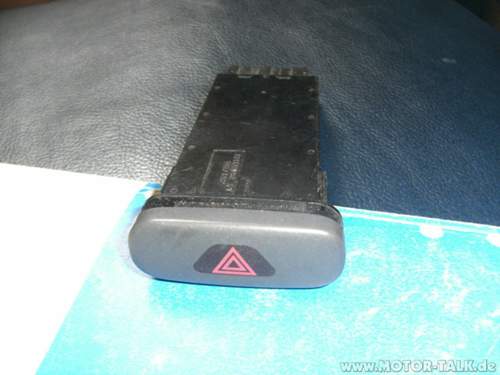

ich habe volgendes Phänomen, tirtt aber nicht jedesmal auf.
wenn ich mein Blinker betätige egal ob links oder rechts, blinkt es nicht, sondern der Blinker leuchtet einfach komplett durch bis ich den Blinker herausnehm. Ich gehe mal davon aus das es am Relai liegt, wenn ja, wo befindet sich das Blinkerrelai??

Grüezi an alle, habe heute mein Auto parkiert/geparkt, so weit, so gut. Dann wollte ich wieder starten, setzte den Blinker, welch Überraschung! Der Blinker links und der Blinker rechts sind plötzlich permanent eingeschaltet, wenn ich den Blinkerhebel bediene. Und die Warnblinkanlage geht überhaupt nicht mehr.
Vorerst einmal danke an Terwi für die ausgezeichnete Beschreibung des Problems und der Lösung.
Und Dank an eigen2 für das aussagekräftige Bild.
Ich habe den Schalter der Warnblinkanlage herausziehen können, ohne das Radio auszubauen, was Zeit und Nerven gespart hat. Dazu habe ich ein spezielles Uhrmacherwerkzeug gebraucht, von der Firma Wenger:
http://www.sackmesser.ch/841_6431/diverses-sackmesser-watchmaker-60/
Danach den Stecker abgezogen, anschliessend alles mit Ballistol eingesprüht, etwas mit einem Tuch getrocknet, Stecker wieder drauf, das Ganze wieder reingeschoben. Jetzt funktioniert der Blinker wieder wie neu - und auch die Warnblinkanlage.
Sodeli, dies meine Erfahrung mit dem Blinker-Relais.

Das mit dem Blinker kann nur das Relais sein.
Danke für deine Antwort!
Oha, darauf wär ich nie gekommen, hab gerade gelesen dass das Blinkerrelai sich im Warnblinkschalter befindet?? Das heißt, Schalter ab und das Relai ist schon sichtbar oder wie kommm ich an das Relai am besten hin??
Das Nocken und Kurbelwellensensor zusammen Korrespondieren müssen ist klar, aber genau wenn dies nicht mehr passt, wird es dann über die Motorkontrollleuchte angezeigt??
Der Blinkerrelais ist eine Einheit mit dem Warnblinkschalter. Ich würde mir einen guten Gebrauchten besorgen und gut ist.

Richtig - die Blinkergeschichte sitzt mit in der Warnblinkeinheit.
Sitzt unter dem Radio hinter dem Warnblinktaster.
Ursache für einen 'stehenden' Blinker ist meist ein nicht richtig sitzender Stecker hinten auf der Einheit oder der Stecker hat Kontaktprobleme.
Am einfachsten dazu mal das Radio rausnehmen und zu Seite legen (muss man nicht alles abklemmen).
mal durch den Ausschnitt im Boden des Schachts greifen und den Stecker ertasten.
(Die Warnblinkeinheit ist ziemlich lang).
Ein wenig am Stecker ruckeln und fest reindrücken.
Das prob. sollte dann behoben sein.
