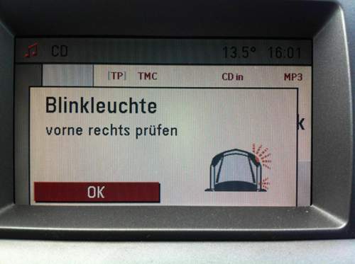

nachdem ich letzte Woche mit extrem viel Gefummel die Standlichter ohne Stoßstangen Abbau gewechselt habe, leuchtet mich heute die Meldung an, dass der Blinker defekt ist.
Da kommt man so nicht einfach dran, oder? Da muss die Stoßstange runter?
Kennt jemand die Chrom Blinker? Hatte bisher Diadem drin.

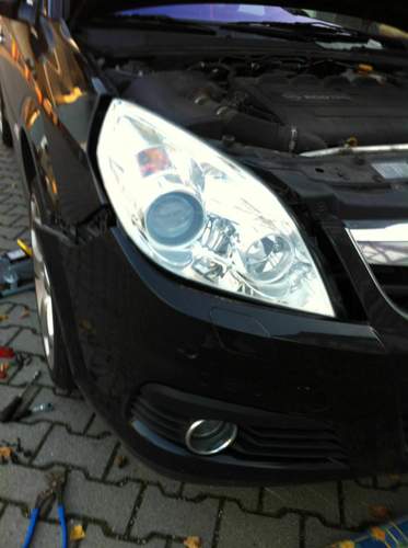

Muss die Stoßstange auch unten am Auto gelöst werden oder reicht oben und am Radhaus?

Ganz ehrlich, ich brauch nichtmal 5 min um die Stossstange runter zu nehmen, dann komm ich gut an alles ran und wenn man es richtig macht "nuddeln" auch die Halter nicht aus.

unten die 4 Nieten können drin bleiben .
Einfach am Rahaus und vorn am Grill abschrauben reicht den Stoßfänger so weit abzuziehen dass man an die untere Scheinwerferschraube kommt.
Die Oberste Schraube im Radhaus lösen und bevor man die Schraube herausnimmt , diese mit dem Schraubendreher etwa 10-15mm nach vorn drücken um die Verriegelung zu lösen .

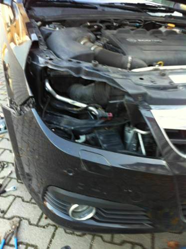

Die Verrieglung, um nachher die Stoßstange wieder korrekt reinzusetzen ?
Ich meine, da war was gewesen. Dachte im Radhaus gibts für die Stoßstange nur eine "wichtige" Schraube.
Ich beziehe mich auf den FL ( Bruder und Vater fahren jewals einen). Ja und die Schrauben vom Unterfahrschutz. Am besten zu zweit abnehmen umd der Trick bei den Haltern seitlich ist nur das man die obere Schraube im Radkasten nicht gleich ganz rausdreht, sondern erstmal mit ein bisschen Kraft reindrückt, dadurch entriegeln die Halter ( und man "nuddelt" da nix aus, auch wenn man die SS schon 1000 mal runtergenommen hat), dann die Schraube rausdrehen und die SS nach vorn abziehen.
Beim anziehen der oberen Schraube zieht der Halter sich wieder normal zu.
Ich würde die SS schon ganz runternehmen, wenn man nicht weis wie es mit dem wegklappen geht, hab schon lesen müssen das sich welche die SWRA dadurch beschädigt haben.
