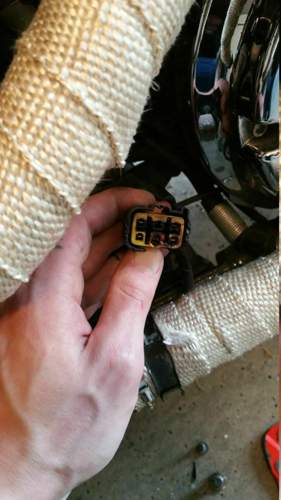

Wie in der Überschrift schon zu lesen ist , habe ich seit neuesten Probleme mit meinem Blinker.
Das seltsame ist , dass er mal funktioniert hat und nun nicht mehr.
Wenn ich rechts Blinke ist alles okay
Wenn ich links Blinke geht vorne einer und hinten beide.
Habe ich Licht an und Blinke, gehen alle an.
Ich hab jetzt schon im Form gesucht und glaube , dass es der Blinkgeber ist.
Ich hab diesen vorhin auch mal ausgebaut und geblinkt, um zu gucken ob es auch wirklich das Relais ist.
Seltsamerweise hab ich ohne Relais genau die selbe Situation.
Sollte der Blinker ohne eigentlich nicht gar nicht Funktionieren?
Ich hab auch mal Fotos vom Relais gemacht.
Soweit ich sehe , ist das auch wirklich das Relais...allerdings auch das Original.
Wenn ich morgen mir ein neues extra für LED hole, funktioniert dann auch alles wieder ? Oder könnte es woanders dran liegen ?

Das hatte ich kürzlich auch. Es hat etwas mit der Watt-Stärke der Blinkerbirnen zu tun. Die sollte bei allen 4 Blinkern gleich sein.
Du kannst ja probehalber mal wieder die 21Watt Birnen dran hängen. Wenn es dann funktioniert, liegt es nicht am Relais, sondern an der der - wahrscheinlich - niedrigeren Wattzahl der LED Blinker.

Es kommt jetzt auf die Werte an, die bei deinem Mopped serienmäßig verbaut sind. Bei den einen sind es 10 Watt, bei den anderen 21 Watt pro Blinker, oder noch andere. Es gibt die Möglichkeit Widerstände zwischen Relais und Leuchtmittel zwischen zu schalten. Über die Werte der Widerstände müsstest du dich erkundigen.
Wenn es selbst ohne Blinkgeber Probleme gibt kann es nicht an ihm liegen, deiner Beschreibung nach würde ich auf ein Kontaktproblem an einer Masseverbindung durch korrosion oder Kabelbruch tippen. Dabei holen sich die Leuchten ohne Masseverbindung den notwendigen Massekontakt von den anderen Leuchten wodurch diese auch leuchten. Leg doch mal testhalber eine Ersatzmasseverbindung einzeln zu den Blinkern und wenn es dann fuktioniert hast du den schuldigen.

Bei einer einzelnen Kontrolllampe für beide Blinkerseiten, kommt es beim Wechsel zu LED-Blinker leider oftmals zu genau dem Verhalten, dass die gegenüberliegende Seite mitblinkt. Da muss entweder die Kontrolllampe umgeklemmt und mit Dioden abgetrennt werden oder man kauft ein Blinkrelais mit eigenem Ausgang für die Kontrolle. Aber auch hier muss die Kontrolllampe umgeklemmt werden...

hab mal ne Schaltung für Deine Kontrollleuchte rausgesucht. Hier ist die Schaltung Original ist Deine Leuchte wie in der oberen Schaltung verkabelt. Die Birne wirkt bei der geringen Stromaufnahme der LED-Blinker allerdings leider wie ein Durchgang, von daher blinkt die 2.-te Seite gerne mit. Ob Widerstände ausreichen um die Stromaufnahme soweit zu erhöhen, dass dieses nicht passiert habe ich nie ausprobiert. Sollten nach dem verdrahten der Widerstände immer noch beide Seiten Blinken, muss Deine Kontrolle wie auf dem unteren Bild verdrahtet werden.

Also ich hab gerade mal die Steckverbindung gemessen..
Blinke ich Rechts ohne Licht - Blinken beide Rechts
Blinke ich links ohne Licht - Blinkt vorne eine und hinten beide.
Blinke ich mit Licht rechts oder Links - Blinken alle 4.
Also stimmt doch was gar nicht mit der Verkabelung? Die Sache ist ja , dass ich es gekauft habe ( Das Motorrad ) hat alles funktioniert hat und dann auf einmal nicht mehr.
Da kann doch entweder der Blinkgeber im Eimer sein oder irgendwas anderes.
Komisch ist auch noch.. Ist das Blinkrelais ausgebaut ( wie auf dem Foto oben ) blinken die Blinker trotzdem durcheinander.. Sollten Sie ohne Relais nicht eigentlich durchgehend leuchten ?
Wenn es mitmausgebautem Relais immer noch blinkt, hast Du nicht das Blinkrelais entfernt
