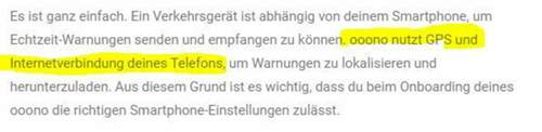

Hat zwar jetzt nichts mit deinem Problem zu tun. Aber ich benutze ooono. Der zieht sich die Infos von der blitzer.de Datenbank und funktioniert super ohne zu tun im Hintergrund
@kaikaik89 schrieb am 9. November 2020 um 09:33:13 Uhr:
Genau das,
Habs mir gerade mal kurz angeschaut, sieht interessant aus. Braucht der dann einen Hotspot oder wie funktioniert das?
du musst das Handy koppeln

@gmbl_713 schrieb am 9. November 2020 um 14:43:54 Uhr:
Genau koppln über Bluetooth.Lasst bei der App Hintergrund aktualisieren an. Fertig. Sobald du mit deinem Auto fährst verbindet sich das Gerät
Und was ist daran besser als die Blitzer.de App auf dem Handy?
