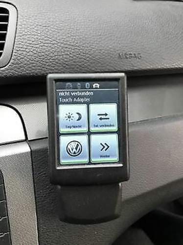

ich fahre einen Passat 3C B6 Bj 12/2005 und hab das RNS2 DVD Navi . Am Armaturenbrett habe ich eine Halterung für einen Bluetooth Adapter (siehe Bild 1) , dazu würde ich mir gerne den passenden Adapter kaufen 3C0051435TA (siehe Bild 2 ) . Nun bin ich etwas verwirrt weil in einigen Beiträgen steht das der Adapter erst bei Modellen ab Bj 2006 passt , in anderen hab ich gelesen das ich dazu das Navi RNS 510 bzw. RNS 310 benötige . Muss ich nun einen anderen Adapter nehmen ? Wenn ja welchen ?

Hab ihn mir heute gekauft ... funktioniert zwar noch nicht wie er soll aber immerhin ist der leere Platz gefüllt :-))

Wenn der TouchAdapter nicht funktioniert, musst du nur das Steuergerät von der FSE unterm Beifahrersitz austauschen. In der Bucht gibts die schon für unter 50€.

Was funktioniert denn nicht? Hast du die richtige Software drauf für dein Baujahr?

SW Vers. 0119
HW Vers. 0007
20170208-114308-2
http://webspecial.volkswagen.de/.../swUpdateTouchAdapter.html
Schau da mal nach. Achte darauf das du die richtige Software nimmst.

Also ich habe das FSE Steuergerät 3C0035729E , lt. meinem Freundlichen wurde das durch das 3C0035729F ersetzt ... nur von 50,-€ sind wir irgendwie weit entfernt , er will 529,16€ dafür haben .

Ok da mein Passat Bj.12.2005 ist wäre das die Softwareversion 127 , aber nutzt mir die überhaupt was wenn der Touch Adapter gar keine Bluetooth Verbindung herstellt ? Das Update wird ja per Bluetooth aufgespielt , oder verstehe ich da was falsch ?
Ja, schon aber über ein Laptop o. ä.! Nur weil dein Telefon sich nicht verbindet muss ja nicht alles tot sein. Einmal Werkseinstellungen aufrufen und schauen ob sich was bessert.
ich habe mir auch einen zugelegt, das Galaxy hat er gefunden und funzt, aber das Nokia geht nicht, Bluetooth koppelt sich nicht, alles so angewendet wie es in der Anleitung steht.SW 0117 HW 0007 Update hau ich morgen drauf.

Der Adapter verbindet sich ja nicht mit dem Steuergerät
Mein Handy findet zwar den Adapter aber nicht umgekehrt
Muss sich nicht erst der Adapter mit dem Steuergerät verbinden bevor er sich mit was anderem verbinden kann ?
Höchstwahrscheinlich mache ich irgendwo schon einen grundsätzlichen Fehler :-(

Ob das 3C0035729F mit dem TouchAdapter funktioniert kann ich dir nicht sagen. Hole dir ein gebrauchtes 1K8-035-730 egal ob mit oder ohne Index. Beispielsweise: ebay 49,00

Hast du ihn auf Werkseinstellungen zurückgesetzt? PIN Abfrage? Ich hatte anfangs auch ein paar Probleme. Dann Werkseinstellungen, Update, dann lief es. Kann dir jetzt aber auch nicht sagen welches Steuergerät ich habe.

Ja , ich habe den Adapter auf Werkseinstellung zurück gesetzt und vom Steuergerät einmal den Stecker abgezogen ( hatte über die SuFu einen Thread gefunden , in dem stand das dadurch auch das Steuergerät resettet wird )
Versuch mal irgendwie das Update reinzukommen. Ich denke dein Handy ist zu neu. Er versteht es nicht.
