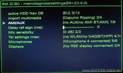

ich habe mir heute, wie auf stemei.de beschrieben, das versteckte Menü freigeschaltet. Auch wenn ich das Forum hier sorgfältig durchsucht habe, und mir bewusst ist dass an einzelnen Stellen die Korrektheit der Informationen auf der Homepage in Frage gestellt wird, hat folgendes zumindest mal funktioniert:
<Schnipp>
STG 5F (Infotainment) auswählen
STG Anpassung -> Funktion 10 (Beim Bosch-Gerät war's die 12, kam auf dasselbe raus, das Menü war da)
Kanalnummer 06
Neu setzen auf: 1
<Schnapp>
Das ging auch, wie gesagt, alles wunderbar.
Mein einziges Ziel ist Bluetooth Audio Streaming. Eine Bluetooth-Freisprechanlage habe ich schon, darum geht es also nicht. Es geht darum meine Spotify-Musik und Podcasts in einem nicht mal drei Jahre alten Auto via Bluetooth hören zu können :-)
Am Rande: Hat jemand von Euch eine Möglichkeit gefunden, einen dreistündigen Podcast im MP3-Format auf einer SD oder CD ohne einen Zeitaufwand von ca. 20 Minuten wieder auf Stunde 2:xx zu spulen?
Dann habe ich in voller Euphorie folgendes getestet:
main/diagnose/settings/AMI/AUX
"no AUX/AMI BT/no AMI"
"AUX/AMI BT/AMI/"
"no AUX/AMI BT/AMI"
-> Nichts, es tauchte nicht wie so lange ersehnt ein neuer Menüpunkt "Bluetooth Audio" bei "Quelle" in den "Media"-Quellen auf.
Die folgenden Einstellungen beeinflussen m.E. nur die Freisprecheinrichtung, allerdings habe ich unten genannte Möglichkeiten auch mit allen oben genannten Möglichkeiten kombiniert.
Tel Settings misc
"WLAN/NAD/BT/HFB"
"no WLAN/NAD/BT/HFB"
Alles leider ohne Erfolg.

Dazu brauchst du das AMI und am amikabel (für iPhone) einen bluetooth empfänger.

Du brauchst das AMI und eben diesen BT dongle.
Ob es jedoch auch den rest streamt (ausser iTunes) weiß ich (noch) nicht.
Hab es einfach nicht getestet. Dongle habe ich, alles im hidden menu umgestellt auch. ITunes geht auf jeden fall. Muss ich, wenn ich zeit habe, versuchen. Dongle hängt bei mir jedoch nicht permanent am AMI, mal sehen ob ich es morgen schaffe.
Mit dem originalen BT im auto kann man nur telefonieren. Streamen geht erst im A6 4G (ob da aber auch das streamen von apps geht ist mir auch nicht bekannt).

AUX-IN/USB/iPod-Anschluß kommt bei werksseitiger Vorrüstung durch das AMI, genau. Das ist aber genau ein Anschluss und man kann nicht mehreres parallel nutzen. Das AMI ist bei deinem MMI aber vermutlich schnell nachgerüstet: ein Kabel von der HU raus mit Stecker, das jeweilige Adapterkabel und die Codierung der Zusatzausstattung. Die Teile gibts beim Händler oder im Internet.
Ich habe kurzzeitig einen A6 4F mit dieser Adapterbuchse gefahren: Es sind ausschließlich Titel aus der iPhone Library verfügbar, nicht Bluetooth-Audio Streaming. Meine Podcasts sind wie Spotify in einer extra App "gefangen" - somit wäre das ja auch keine Lösung, oder?
Das AMI ist kein BT-Interface. Es ist kabelgebunden und beschränkt sich auf die Musikwiedergabe. Das steht sogar schon in der Preisliste und sollte somit auch kein Grund sein, sich im nachhinein darüber aufzuregen. Vermutlich spielen da bestimmte Protokolle oder Standards eine Rolle. Für Apps war das AMI nicht vorgesehen. Immerhin gibt es den Dongle, der es schafft, über eine BT-Verbindung (zwischen dem Dongle und dem Handy! - nicht zwischen Handy und AMI) mehr als nur Musiktöne an das AMI zu übermitteln. Der Dongle ist aber kein Audi-Produkt.
Man kann auch das AUX-IN-Kabel nutzen. Dann würden auch alle Töne übertragen werden - jedoch kabelgebunden.
Warum dein dreijähriges Auto kein BT-Streaming unterstützt? Hmm... welche Autos, die vor 2005 auf den Markt gekommen sind, können das? Es mag zwar von dir erst 2010 gekauft worden sein, aber entwickelt wurde es etliche Jahre zuvor.
Rüste Dir das AMI einfach nach und kauf dir den Dongle

MMI 3G => AMI HW in der HU drin, wenn SD-Einschübe vorhanden => Nachrüsten ist relativ einfach
Man benötigt: AMI-Kabel mit AMI-Stecker, Adapterkabel vom AMI-Stecker zur Musik-Quelle (USB, iPad, Klinke) und eine Aktivierung des AMI im Steuergerät
