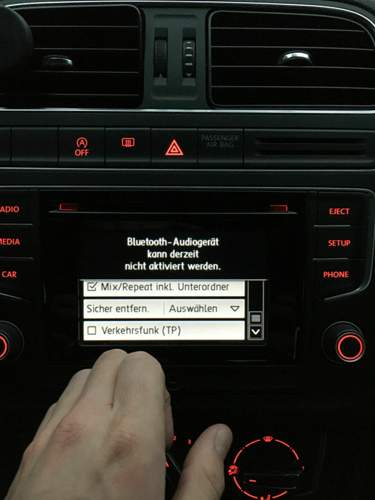

Ich bin neu hier im Forum und habe bereits Stunden investiert, leider ohne Erfolg. Daher stelle ich hier mal meine Frage:
Das Bluetooth an meinem Vw Polo 6r funktioniert auf einmal garnicht mehr. Ich habe bereits das Radio resettet, die Bluetooth Einstellungen zurückgesetzt und die Batterie abgeklemmt. Alles ohne Abhilfe.
Hatte jemand dieses Problem schon einmal? Wie finde ich heraus welches Radio verbaut ist? Wo befindet sich das Bluetooth Adapter? Unter den Sitzen konnte ich nichts finden.
Ich hoffe ihr könnt mir helfen. Vielen Dank!

Hast du Mal mit einem anderen Handy probiert ? Manchmal liegt es an Handys ! Oft Samsung Geräten !
Falls es am Radio liegen soll: dann erstmal den Fehlerspeicher auslesen da steht eventuell ein Hinweis!
Habe es mit mehreren Handys versucht. Es wird am Auto liegen (siehe Fehlermeldung auf dem Bild). Scheue mich vor dem Gang zum Freundlichen und würde das Problem gerne eigenständig (mit eurer Unterstützung) lösen :D

Das Bluetooth an meinem Vw Polo 6r funktioniert auf einmal garnicht mehr. Es wird nur noch die Fehlermeldung “Bluetooth-Audiogerät kann derzeit nicht aktiviert werden.“ angezeigt. Ich habe bereits das Radio resettet, die Bluetooth Einstellungen zurückgesetzt und die Batterie abgeklemmt. Alles ohne Abhilfe.
Folgende Fehlermeldung wird angezeigt „Bluetooth-Audiogerät kann derzeit nicht aktiviert werden.“
Google konnte leider nicht weiterhelfen :(

klingt nach Exitus des Blutooth-Chip im Radio - Radiotausch?
Das gleiche Radio gebraucht nochmal gebraucht erwerben ca. 100,-EUR und beim Freundlichen freischalten lassen.
Hier vielleicht auch nochmal mit 60,-EUR rechnen, es sei denn gute Connection, dann natürlich weniger!
Nur darauf achten, dass es dasselbe Radio ist, also wenn du auch noch DAB+ verbaut hast, dann natürlich ebenfalls ein Gebrauchtes mit DAB+ besorgen. Ich denke billiger läßt sich die Elektronik nicht reparieren!
Und Auto fängt immer mit Ah....an und hört mit Oh....auf, investieren lohnt.
Freundlicher Gruß!
Danke für die Antwort. Verstehe ich das richtig, dass das Bluetooth Adapter im Radio integriert ist und nicht wie bei anderen Modellen separat angeschlossen ist?
Wieso muss ein identisches Radio beim Freundlichen freigeschaltet werden? Sorry für die blöde Frage.

Der BT- Adapter ist im Radio verbaut!
Freundlicher Gruß
Und noch ein Hinweis, der Freundliche arbeitet seit vielen Jahren mit einem sogenannten Komponentenschutz, der es nicht mehr möglich macht einzelne Dinge wie Radio, Steuergeräte einfach auszutauschen. Das neue Teil, Original-VW-Teil, muss im System mit der Serien-Nr. hinterlegt sein, sonst beim Einschalten der Hinweis, dass der Komponentenschutz aktiv ist und es funktionieren dann nur Verkehrshinweise oder allg. Gefahrenhinweise!

Genau das Teil befindet sich im Radio fest eingebaut
Hallo Majjus,
vielleicht noch ein Wort zum Abschluss, zu welcher Entscheidung haben dich die Antworten geführt?
Auf eingebautes Bluetooth verzichten und in zusätzlichen mobilen Freisprech-Receiver investieren oder eventuell doch werksgetreuer Radioumbau, nur interessehalber?
Freundlicher Gruß
Genauer gesagt ist es das Auto meiner Freundin. Ich denke es wird eher auf die Bluetoothfunktion verzichtet. Ein neues (gebrauchtes) Radio einbauen und codieren lassen steht denke ich in keinem Verhältnis. Vielleicht spreche ich mal mit dem Freundlichen, wenn ich das nächste mal da bin …
