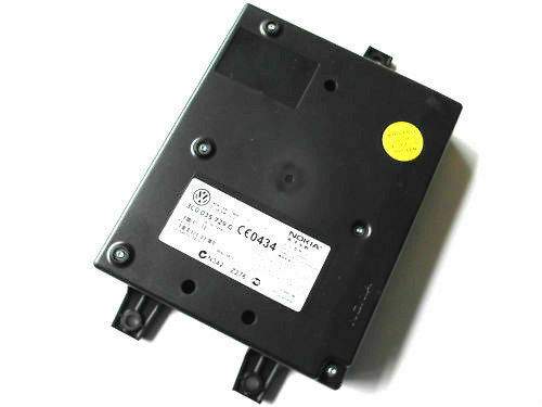

Weiß jemand wie ich an meinem künftigen RNS310 mein Bluetooth Handy koppeln kann (ohne Wers-FSE) und mit dem MuFu Lenkrad Gespräche annehmen bzw. beenden kann?
Kann ich das Bluetooth im RNS 310 irgenwie aktivieren? Brauche ich einen Adapter? Und wie sieht es mit einem Mikrofon aus?

Das Navi hat kein Bluetooth, Du solltest wenn möglich die Premium FSE nachordern.
Sollte es nicht mehr gehen, so findest Du in der neuen/aktuellen "Gute Fahrt" die Bauanleitung nebst Teilenummern und Preisen.

1. leider eine Fehlinformation
2. die FSE ist dazu da dein Handy mit dem Radio zu koppeln. Mehr soll sie ja auch nicht machen.
3. Die tolle VW Halterung ist gar nicht dabei. Wozu auch? kannst das Handy ja in der Jackentasche lassen. Das ist ja der Sinn von Bluetooth
Einfach die Fiscon FSE nachrüsten.
www.fiscon-mobile.de
Die Premium FSE hat keine Handyhalterung nur die "normale".
Kostet aber fast das gleiche, wenn man bedenkt, das man die ja noch einbauen muss.
Wenigstens unterstützt die Fiscon das iPhone, die werkseitige FSE nicht (BMW, Mercedes, Audi etc. sind hier schon länger etwas weiter), deshalb hab ich sie auch nicht mitbestellt.
Ich habe mir jetzt ein Kabel für mein IPhone gekauft welches ich an das RNS 310 anschließe.
Wenn ein Anruf kommt schalte ich auf AUX und schon hab ich meine Freisprecheinrichtung welches mich 5 € gekostet hat

Richtig. Bluetooth ist Funktechnik, und braucht keinen sichtbaren Empfänger. Es ist kein Bluetooth im Navi verbaut.
