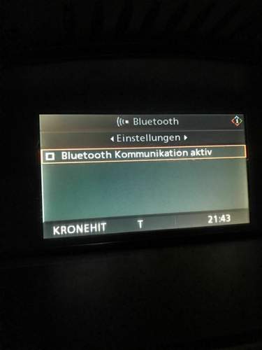

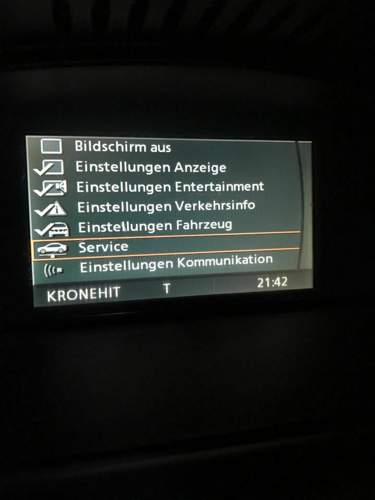

Ich gehe einfach mal davon aus, dass das Fahrzeug grundsätzlich Bluetooth haben müsste?
Das Problem ist jedoch, dass ich Bluetooth in den Optionen nicht aktivieren kann. Kann es sein, dass sich das Steuergerät (MULF) wie so oft verabschiedet hat, oder muss ich wegen dem Snap-In Adapter irgendwas beachten um Bluetooth zu aktivieren?
Jein. BT ab Werk ja, aber kein Koppeln mit Deinem Handy nicht, was ist ne unschöne Eigenheit vom Telefon Professional. Jetzt wo eine MULF da ist, sollte es gehen. Da es aber auch seeeehr viele Spezialisten gibt und man nicht sagen kann wie und vor allem wie sauber umgebaut wurde, bleibt nur ein Fragezeichen.
Wenn die Option da ist, sich nicht aktivieren lässt, dann sieht das erstmal nach einem MULF Defekt aus, richtig.
Der Snapin hat damit technisch nichts zu tun. Das ist ne Handyhalterung mit Ladefunktion und ggf. Antennenabgriff (für GSM). BT läuft da nicht drüber. Ob Dein Handy im Snapin ist oder nicht, oder ob dieser überhaupt verbaut ist, das ändert nichts am BT-Verhalten.
