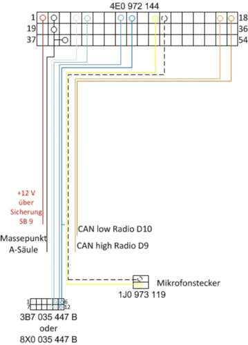

Guten Tag,
Ich habe mir gerade das Original Steuergerät bestellt.
Ich möchte es jetzt gerne an meinem RNS510 anschließen. Die Steckverbindungen erklären sich von selbst aber es sind noch 4 einzelnen Kabel übrig. Meine Frage ist hat jemand ein Anschlussplan für das Steuergerät?
Danke im voraus und ein schönes Wochenende
