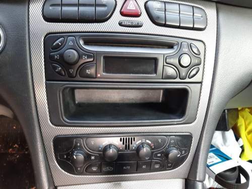

Themenstarteram 13. März 2025 um 15:10
ich würde gerne in meine W203 (2002) VorMOPF Bluetooth nachrüsten. Leider, habe ich kein Aux Anschluss, wodurch die Aux Adapter wohl eher weniger eine Option sind. Ich hab mich bisschen durchgestöbert, aber alle Geräte sehen echt ähnlich aus weswegen ich nicht weiß, welches passt oder nicht.
Hat jemand aus Zufall das gleiche Problem gehabt und kann ein Gerät empfehlen?

Welches Radio hast Du denn verbaut.

Es gibt grundsätzlich verschiedene Optionen:
  • FM Radio Adapter (Sender)
  • Kassetten-Aux-Adapter (setzt natürlich das Kassettenradio vorraus)
  • Original Kassettenradio mit Bluetooth umrüsten lassen
  • Original Command Radio mit Aux
  • Einzel-DIN Radio mit schwarz-weiß Display von Markenhersteller
  • Doppel-DIN Radio mit schwarz-weiß Display von Markenhersteller
  • Doppel-DIN Touchscreen Android Radio von Markenhersteller
  • Fahrzeugspezifisches Touchscreen Android Radio von China-Hersteller ohne richtigen Hersteller-Support
  • Fahrzeugspezifisches Touchscreen Android Radio von China-Hersteller, aber Importiert von deutschem Importeur, perfekt angepasster Kabelbaum, deutscher Support
Zu Beginn sollte man sich also überlegen, ob man ein bestimmtes Radio oder nur Bluetooth haben möchte, wie viel man ausgeben möchte, wie gut die Tonqualität sein soll usw.
Bei einigen der Radios kommen dannoch weitere Kosten auf einen zu, wenn einem etwas von den folgenden DIngen wichtig ist:
Möchte man bei einem neuen Radio trotzdem weiter guten FM-Empfang haben? Möchte man die Lenkradfernbeidenung weiter benutzen können? Möchte man auch DAB-Radio empfangen können? Soll der DAB-Emfpang über die bereits vorhandene Antenne möglich sein?

@edewolf55 schrieb am 13. März 2025 um 16:52:23 Uhr:
ich hab leider nicht so Ahnung von den Namen, deswegen hab ich ein Bild eingefügt. Ist ein gewöhnliches original Radio mit Kassette.
Viele Grüße Nico
MoinWelches Radio hast Du denn verbaut.Beste Grüße Edmond
Bild #211418115

Hallo das ist ein Audio 10
Ich hatte erst an die Fa. Vocomo gedacht, aber das unterstützt dein Radio nicht. das wäre ein Bluetooth Modul, das ich auch habe .
Mein Radio ist ein APS 50 und da klappt es sehr gut.
Da wirst Du, wenn Du guten Sound möchtest nicht um ein anderes Radio herumkommen.
Am besten mal beim Autoradio Händler z.B ACR ein Angebot machen lassen.
Beste Grüße Edmond

Hier
z.B. kannst du dein original Kassettenradio umbauen lassen. Bei diesem Umbau wird das Radio um ein handelsübliches Bluetoothmodul erweitert, welches den normalen Kassettenmodus ersetzt. Alles andere bleibt so, wie es war inkl. des FM Radioempfangs. Insbesondere bleibt auch der Originallook erhalten.
Es gibt noch mindestens eine weitere Firma, die Ähnliches anbietet. Grundsätzlich könnte man den Umbau auch selber durchführen. Ich habe es aber bei meinem machen lassen, da es mir zu riskant war.

Hier wird wohlgemerkt ein Modul an die Platine im inneren gelötet. Sie wird meines Wissens nach direkt an den Audio Ausgang der Kassettenelektronik gelötet. Wie das das genau geht (welche Pins etc.) findet man in den Tiefen des Forums.
