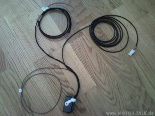

hallo!!!
habe ebenfalls eine Frage zu diesem Thema!!!
also ich fahre einen Audi A6 2.7tdi Bj.2005 MMI High Version 5150!!!

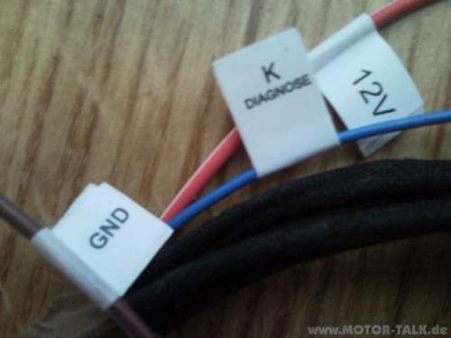

Hab mir jetzt das Steuergeräte besorgt und dazu den Kabelbaum!!!
Jetzt habe ich nur noch Fragen wegen der Verkabelung???
Habe ein Rotes (12V) ein Blaues (K Diagnose) ein Braunes (GND)

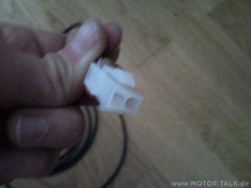

und eins mit einem Stecker Anschluss und ein Lichtwellenleiter (LWL) siehe Fotos
Meine Vermutung:
Verbaut wird alles hintern Handschuhfach??
Rotes = Zündung Plus aber WO??
Blaues = Kein Ahnung
Braunes = minus pol (an die Karoserie) aber WO??
Stecker Anschluss = fürs Mikrofon aber ich habe an Dachhimmel schon ein Mikrofon verbaut aber ich weiß nicht wo die Verkabelung hin geht (wird vermutlich für das nachrüsten der Sprachsteuerung gerichtet sein)
LWL = Nehme ich von CD Wechsler
Liege ich soweit richtig???
Und kann ich die SAP Anschluss an das Steuergerät für das Radio (links im Kofferraum) anschließen oder brauche ich da eine eigene Antenne??? (habe kein Hai Fisch Antenne)
Und wegen des Mikrofons muss ich da jetzt mir noch ein Mikro besorgen oder kann ich das ohne dass ich es an das Bluetooth Steuergerät anschließe verwenden???
mfg
Snc00127
Snc00126
Snc00124
