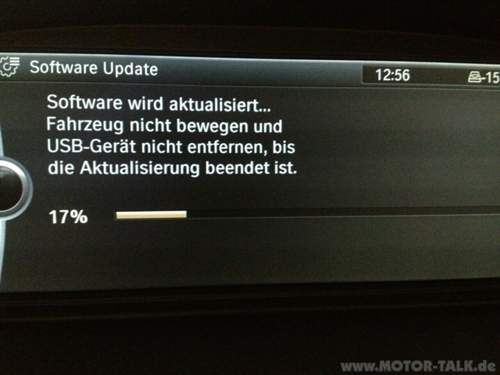

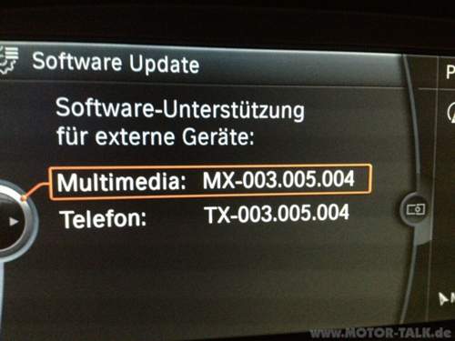

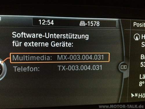

Vorher
Update
Nachher
Was bringt dieses Update???
... u.a. Kompatibilität zu Speichermedien und Bluetoothtelefonen, die nach der Ursprungssoftwareversion auf den Markt gekommen sind.
Beste Grüße
