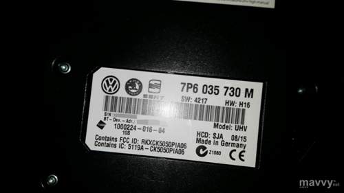

Ich habe heute eine FSE nachrüsten lassen (ja, an einem Feiertag^^), ich habe kein MFL aber ein RCD310 und die weiße MFA+ und da wurde das Steuergerät mit der Teilenummer 7... eingebaut. Mit MFL musste wohl das andere mit der Teilenummer 3... eingebaut werden, wenn ich das noch richtig in Erinnerung behalten habe. Ein original VW Mikrofon wurde in die Deckenleuchte eingebaut und das Steuergerät unter den Beifahrersitz. Kabel wurden ordentlich verlegt und fixiert, das Handschuhfach musste nicht ausgebaut werden, nichts guckt raus. Man sieht also nichts von den Umbauten, außer den Änderungen in der MFA+ (Telefonmenü) und im RCD310 (BT Audio).
Nach dem Einbau wurde es getestet: Musikstreaming und Anruf... und dann die Verkleidungen wieder drangeclipst, alles zusammen für 350€ mit Rechnung, alles wie vorher vereinbart. Dauer für alles zusammen so ca. 30 bis 40 Minuten, ich habe nicht auf die Zeit geachtet. Der nette Herr B. von C. aus Erlensee war auch sympatisch.
Er meinte auch, wer das zum ersten Mal macht, kann schon gerne mal 2-3 Stunden damit verbringen, wegen Tutorials / Videos und sonstiger Anleitungen und man muss sich auch erst mal überwinden, sein Auto "auseinanderzunehmen", daher meine Meinung: wenn der Preis stimmt, am besten machen lassen, dann kann man in Ruhe zuschauen und weiß vielleicht was man am Interieur kaputtmachen kann.

Streamt eigentlich jemand per A2DP auf ein RCD510 und weiß ob dort Titel und Cover übertragen werden und man zum nächsten bzw. vorigen Titel springen kann mit Hilfe des Radios statt es auf dem Smartphone zu machen? Dass das auf einem RCD310 nicht geht wusste ich vor dem Einbau der FSE.
Der Herr von C. sagte mir, dass man dazu ein RCD510 ab einer bestimmten Version braucht, ich konnte allerdings noch nicht rausfinden ab welcher^^
Da hat der Herr Recht. Allerdings darf die FSE auch nicht zu alt sein und muss dieses Feature unterstützen. Hier gibt es ein paar Infos:

Hi Alf3366, danke für den Tipp. Die Radios von Bosch und Delphi hatte ich auch gesehen, war mir da aber noch weniger sicher, dass das mit AVRCP funktioniert. Ist das sicher, dass es mit denen geht oder gibt es dort auch wieder Unterschiedliche Funktionsumfänge, je nach Alter/Firmware des Models?
Ich müsste das VW Bluetooth Interface 7P6 035 730 K haben und es wäre einen Versuch wert, allerdings wollte ich schon ein original Gerät haben mit den folgenden Tasten:

muss mich kurz korrigieren/ergänzen, ich habe folgende FSE:
7P6 035 730 M
SW: 4217
HW: H16
Bin ich seitens der FSE damit schonmal für AVRCP gerüstet?

Ich habe eine FSE mit der Teilenr. 7P6035730M (SW: 4217 / HW: H15) nachgerüstet. Bei der funktioniert es.
Hab mal irgendwo gelesen, dass man testen kann ob die FSE AVRCP unterstützt indem man Musik via Bluetooth streamt, dann die Sprachsteuerung der FSE aufrufen und den Befehl für den "nächsten Track" (weiß gerade nicht wie er genau heißt) sagt. Wenn dann auf den nächsten Track gesprungen wird, dann wird es funktionieren.

Mit dem Sprachbefehl wird es schwierig, da ich kein MFL habe, aber da du das gleiche Steuergerät hast, ist mir das schonmal eine sehr große Hilfe gewesen. So weiß ich jetzt dass mein Steuergerät prinzipiell AVRCP kann.
Ich nutze ein Samsung Galaxy S5 auf dem ich das ROM des S6 mit Android v5.1.1 aufgespielt habe, Bluetooth zum RCD310 ist wunderbar, ich vermisse halt nur Interpret/Titel und Vor/Zurück.
