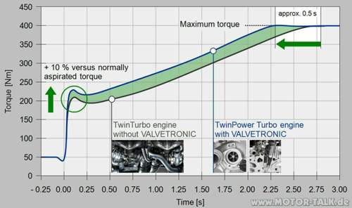

Da du den 135i ab Baujahr 2010 kaufen willst, solltest du darauf achten, dass es die neue Version die statt eines BiTurbo den TwinScroll Turbo hat. Da ist das Turboloch noch kleiner und der Motor ist auch zuverlässiger ;)
Dann hast du einen der robustesten Motoren im 1er :)

Der "alte" N54 hat 2 kleine Turbolader. Das Turboloch ist quasi nicht zu spüren! (Den fahre ich auch)
Der "neue" N55 hat 1 Großen Turbo, der 2fache Aufladung hat. (TwinScroll)
Bin den N55 noch nicht gefahren, aber physikalisch müßte ein großer Turbolader etwas träge reagieren als zwei Kleine...
Der alte N54 Motor hat mehr Reserven, wenn's mal irgendwann ans tunen geht!
