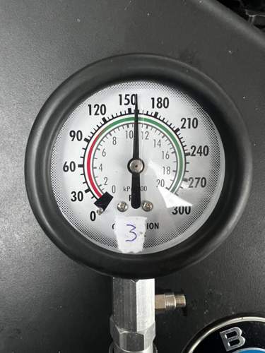

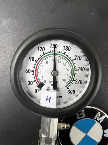

ich besitze einen BMW 1er (N43 Motor) Kurzbeschreibung des Problems: ständig setzt Zylinder 2 aus.
KBA Nummer: 0005 / ARE
Zur Information was ich alles schon gemacht habe:
4 Zündkerzen neu von NGK, 4 Zündspulen neu von Delphi, Injektoren Plätze getauscht. 2 auf 1 und 1 auf 2.
Per BMW Inpa Programm wurden selbstverständlich die Injektoren auf die neuen Zylinder angelernt. Fehler wandert leider nicht mit. Es bleibt weiterhin das Problem auf Zylinder 2.
Danach habe ich eine Kompressionsprüfung an allen Zylindern durchgeführt auch da keine Auffälligkeiten. (siehe Fotos)

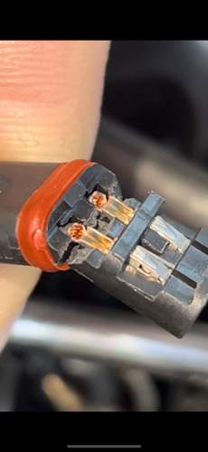

Ich habe den Stecker von Zylinder 2 wo der Injektor angeschlossen wird erneuert, da der Stecker stark beschädigt war. Auf dem Foto sieht man es sehr gut wie es zuvor aussah.

Falls es hier jemanden noch interessiert: ich habe auch das Steuergerät erneuert und musste leider feststellen, dass es keine Änderungen gab. 1 zu 1 das selbe Problem wie zuvor auch. Als Fehlermeldung was ich beobachtet habe wird mir der Fehler 2ECC Generator, Kommunikation angezeigt. Als Unterpunkt ist dann folgendes: 'Kommunikationsverlust mit Generator über BSD (Bitserielle Datenschnittstelle)' gelistet. Ob also die Lichtmaschine einen weg hat und das der Grund ist, weshalb Zylinder 2 ständig Probleme macht, ist mir echt ein Rätsel. Ich bin nun mit meinem Latein am Ende nachdem Zündkerzen, Zündspulen, Zündstecker des Injektors 2 & das Steuergerät erneuert wurden. Zusätzlich wurde auch eine Kompressionsprüfung durchgeführt, ohne Mängel. Ich weiss echt nicht mehr weiter. @bikerstefko @mondgras
