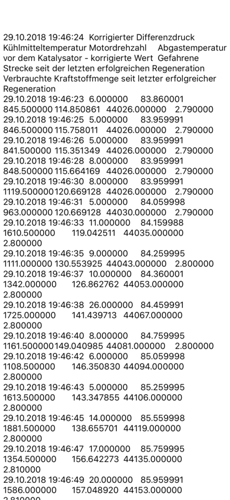

Habe eure Beiträge alle schon durchgelesen und gerade eine Regeneration mit RH durchgeführt. Diese ist auch erfolgreich beendet worden und trotzdem habe ich wieder einen zu hochen Gegendruck kurz nach der Regeneration (siehe Bild). Diese steigen dann während der 100km-> ergo: Fehler
Kann das denn sein?
Zu hoher Gegendruck (wenn das überhaupt stimmt) ruft den Fehler 480A hervor, dieser blockiert die Regeneration und der DPF geht wieder zu. Das will ich vermeiden, denn der Tausch war teuer genug.

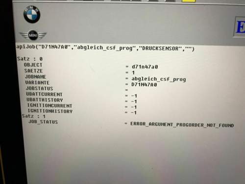

Weiß ich nicht genau ist evtl von Modell zu Modell unterschiedlich. Schau mal im T32. Job abgleich_csf_prog und als Argument SENSORTAUSCH

Teilweise hat er nach der Regeneration schon beim Beschleunigen Werte von 150-200 mbar. Das wohlgemerkt frisch nach 40 minütiger Regeneration und 500km totaler Laufleistung vom neuen DPF.
Beim Tool32 muss ich welche Datei am Anfang laden? Da war doch was, oder? Und nach dem Argument noch irgendetwas klicken? Oben auf die „1“ = ausführen? Sorry, bin mit dem Tool nicht vertraut.

Ich Wechsel heute den Sensor. Dann sind wir schlauer. Kannst du mir nochmals bitte das mit Tool 32 erklären?
Welche Datei muss man da laden? Und was mache ich nach dem Argument Sensortausch?
Lieben Dank!
Die Motorsteuergeräteversion die in inpa beim FS auslesen da steht. Nach dem musst du Job ausführen drücken im Menü

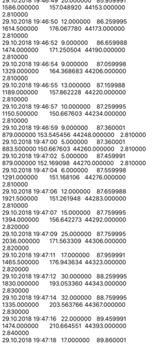

So, neuer Sensor ist drinnen. Anbei die neuen Werte. Der erste Leerlauf der zweite bei 2.000 Umdrehungen. Motor warm
Angelernt habe ich noch nicht, da ich kein Inpa habe und heute nicht rausfinden konnte welche prg Datei für mich die richtige ist.
Bleibt abzuwarten was in 100-200km angezeigt wird....
Werte soweit i.O?
