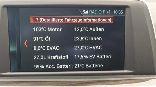

Ich habe mal meinen X1 25e betrieben wie einen 18i, d.h. nur Start-Stop aktiv und am Ende ohne Stromverbrauch aus dem Akku.
Bei einer Umgebungstemperatur von 20°C und einem Tempo von 50-80 km/h (kaum Ampeln) haben sich die unten gezeigten Verläufe ergeben.
Ist natürlich der 3-Zylinder-Benziner und nicht der 4-Zylinder-Diesel. Da müsstest du selbst die Kurven aufnehmen.
Hauptverantwortlich ist der Kühlwasserthermostat, eine Nebenrolle kann noch die Kühlerjalousie spielen, falls vorhanden.
