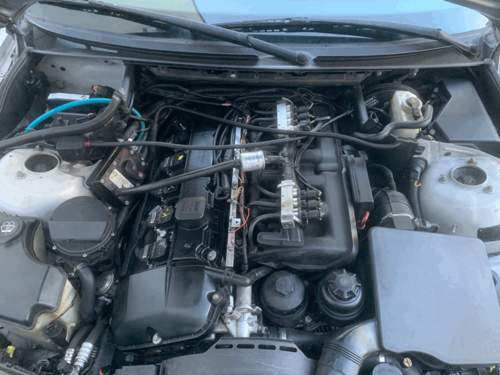

Kaltstart auf LPG läuft er zuerst gut für circa 10 min danach unrund, wenn ich Fehlerspeicher lösche ist wieder alles erst einmal wieder gut und dann immer wieder das gleiche.

Die Werkstatt hat bislang nur eine Düse gewechselt die aber aber nichts gebracht hat.
Wer kann mir dazu was sagen?
Danke für eure Mithilfe.

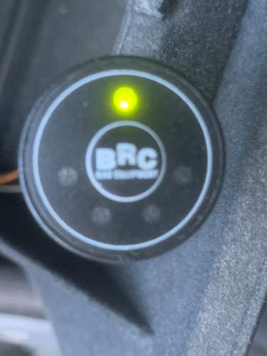

Knopf BRC Gasanlage

Neben Zündkerzen und Zündspulen sind häufig die Rails (das sind die Gas-Einspritzinjektoren) selbst oft das Problem.
Die Rails bestehen aus einer Spule und einem Kolben, der für die Gaseinspritzung je Zylinder zustandig ist.
Sind Spulen verschlissen, bewegt sich der Einspritzkolben nicht mehr richtig und es kommt zu Zündaussetzern.
Sind die Kolben verschlissen wird zu wenig Gas eingespritzt und es kommt auch dann zu Zündaussetzern.
Ich weiß nicht welche Rails bei dir verbaut sind, bei meinen ValTeks kann man den Hub der Kolben einstellen, denn dieser verändert sich mit der Laufleistung und wie bei dir neigen die Rails in waagerechter Einbauposition auch zu Verunreinigung auf Kolben und Laufläche.
Wenn ich mir so die Bilder der Gasinjktoren ansehe, sieht es so aus als wären die Gasschläuche zu Zylinder 3 , 4 und 6 länger als die übrigen, wenn das der Fall ist, wäre das auch schon eine Fehlerquelle, denn bei Einspritzzeiten im Millisekundenbereich sind 20-30 mm in der Schlauchlänge auch schon relevant.
Ferner sieht der Injektor in der Ansaugbrücke am 1. Zylinder arg gepfuscht aus, das sieht aus wie Dichtmaterial um dem Injektor, bei Fachgerechter Montage hat dort Dichtmaterial nichts zu suchen.
Liegt der Kabelbaum der Benzineinspritzung immer so unschützt im Motoraum rum ?
Der gehört eigentlich in einen Kabelkanal der neben der Einspritzleise verläuft.

Ich habe mir selber auch gesagt wie kann man so eine Arbeit durchführen !!
Aber egal, heute wurde mir vom Meister gesagt dass er festgestellt hat dass 3 oder 4 Gasinjektoren also die Düsen einfach zu viel Gas reinhauen.
Ich soll lieber alle sechs kaufen und einbauen.
