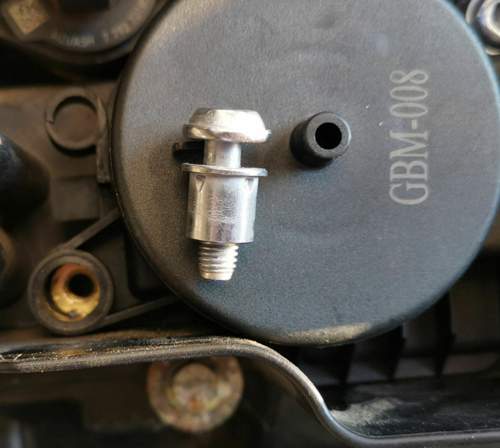

Hallo zusamnen,
es steht der nächste Ölwechsel an meinem Fahrzeug an. Dabei möchte ich auch den Ölabscheider /Entlüftungseinheit tauschen. Ich habe mir dabei gedacht, den vorhandenen Zyklon-Ölabscheider zurück auf den Fliess-Ölabscheider zu wechseln, bzw. zurückzubauen.
Dies wird auch grundsätzlich von dem Forum-Kollegen "BMW-Verrückter" im E60 Forum und den Kaufberatungen so angeraten. Auf der Suche nach diesem Fließ-Abscheider stoße ich allerdings auf Probleme:
Bei ebay finde ich für meinen E90 nur die meiner Meinung nach "NO-NAME-Artikel vom Anbieter Bandel.
https://www.ebay.de/.../401492241043?...
Wenn ich Teile von febi, Meyle und co suche sehe ich nur, dass diese für E39, E60 für die Motoren meist M57 vorgesehen sind.
Die Originalteilenummer von der Entlüftungseinheit von meinem E90 ist 11127799224, vom Abscheider Zyklon 11127799367
Nun meine Frage: Augenscheinlich sehen die Ölabscheider(Entlüftungseinheiten vom E90, E39, E60 allesamt identisch aus (11127799224)! Sie müssten doch auch tatsächlich identisch sein, obwohl BMW sie mit anderen Teilenummern versehen hat. Es müssten doch die Abscheider von allen Dieselmotoren gleich/identisch sein?
Weiss denn jemand ob sie es tatsächlich sind?
Mein No-Name-Teil hat die Teilenummer 11127793163. Und das ist die Teilenummer für E39,E60.
Ich frage an, weil ich dann lieber bei BMW oder bei leebmann24 einen originalen Ölabscheider mit Fliess kaufen würde, der laut Teilenummer 11127793163 nur auf E39,E60 passt, aber in wirklichkeit auch auf meinen E90 passen würde. Lieber Original als wie No-Name marke....
Es muss doch von euch jemand erfahrun haben in Sachen Rückbau.
Danke für Eure hilfe.

Der e90 hat keinen Abscheider, es wird der von e39 genommen. Solltest du eigentlich bei "Bmw-Verrückter" gelesen haben.

Mein M47N2 Motor hat von Anfang an einen Ölabscheider. Zunächst Fließ, jetzt leider Zyklon! Wenn ich bei BMW für mein Auto anfrage, gibt es keinen Fliess Filter mehr. Nur noch Zyklon. Und meine Frage ist, Sind die Entlüftungseinheiten /das Gehäuse nicht überall bei den Dieselmotoren identisch, so dass ich auch die vom E39er nehmen kann?
Bei meinem e91 habe ich die Teil vom e39 eingebaut, mit Fließfilter.
M57 Motor, es war nur ein leeres Gehäuse verbaut. Wenn ich den Filter tausche, geb ich bei eBay Fließfilter e39 ein und bestelle den der mir zusagt. Das Gehäuse muss ja nicht jedes Mal mitgewechselt werden.
Ich gehe davon aus das der Filter für deinen genau der vom e39 ist.
Schreib doch dem Bmw-Verrückten einfach ne PN, der wird dir schon nicht den Kopf abreißen.

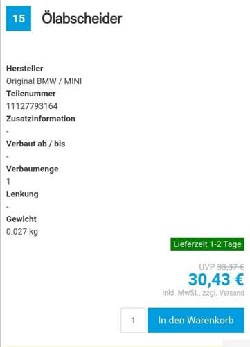

Hilfe, neeee! Um gottes willen! Ich hab bei bandel einen umrüstsatz fliess bestellt. Angekommen und der sieht wirklich aus als ob es ein kinderspielzeug ist. Muss ich unbedingt wieder zurückschicken. Ich kauf lieber so wie du das gesagt hast entweder bei bmw direkt oder bei leebmann24.

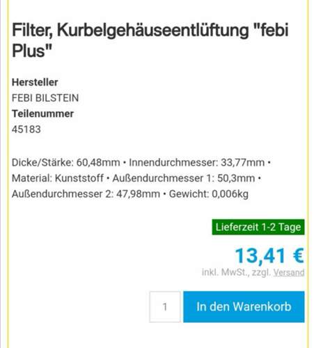

Bei leebmann im ETK wird unter der teilenummer vorgeschlagen alternativ die entlüftungseinheit von febi bildtein zu nehmen (hälfte billiger)
Was meinst du? Kann ich die auch nehmen oder lieber alles original bmw?
Über febi habe ich noch nix da schlechtes gehört, würde ich auch kaufen, ich glaube mein 2er ist auch von denen,

Du brauchst doch nur den imFilter, oder möchtest du alles tauschen?
Bei Leebmann sind die Sachen angeblich in 1-2 Tagen bei dir....
Vliess-filter 11127793164 und entluftungseinheit 11127793163.
Vor 2 wochen beim Bmw handler gekauft, und passt.
