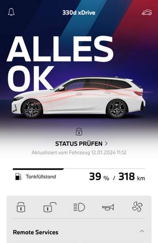

Mir ist es in den letzten Tagen häufiger passiert, dass das Vorheizen über die myBMW App (iOS, neueste Version) nicht zuverlässig funktioniert.
In 2 von 8 Tagen bei den ich morgen das Vorheizen per App aktiviert habe, kam ich ans Fahrzeug und es war nur das Gebläse aktiviert, aber das Heizen hat nicht eingeschaltet. In allen Fällen hat mir die App angezeigt (Drehender Lüfter), dass die Klimatisierung läuft.
Hatte irgendwo gelesen, dass das Symbol für Heizung/Kühlung irgendwie unterschiedlich sein soll, aber bei mir in der APP ist nur der Lüfter animiert. Sehe am Symbol jetzt nicht ob nur der Lüfter läuft oder ob die Heizung zugeschaltet ist.
Hat jemand ähnliche Probleme gehabt? Hab in der Suche nichts gefunden. Scheint ja kein reines Software Problem zu sein, sonst hätten es ja mehr Leute.

Letzten Winter hatte ich es auch wenige male (2x, 3x).
Daher bleibe ich beim aktivieren immer mit dem Auge auf der App, bis ich diese Roten Wellen über mein Auto schweifen sehe. Das ist das Zeichen fürs "heizen". Sind sie blau, wird gekühlt. Dann musst nochmal abschalten und wieder neu aktivieren.
Diesen Winter hatte ich das Problem allerdings nicht mehr.
Sorry, wenn ich blöd nachfrage. Aber wo werden die "Wellen" angezeigt? Oben beim Bild vom Auto?
Dort wo groß "Alles OK" steht?

Ja genau. Und du siehst das Auto dann von der Seite.
Ja, die laufen wellenartig über das Fahrzeug.
Und bei mir ist das aktuell in 80% der Fälle so, heizt nicht sondern es wird eher gekühlt.
Solange er an der wallbox hängt ist das gefühlt jedesmal so.
In der Hauptansicht. Beim starten der App.
Da hast ja dieses Windrad, welches dein heizen/kühlen symbolisiert.
Drückst das knöpfchen, dann dauert es ne Weile und über dem Fahrzeug wehen dann entsprechende Wellen.
Ist mir echt noch nie aufgefallen. Danke Euch, dann werde ich mal darauf achten.
Wenn ich es jetzt richtig verstehe, dann ist es bei "Fehlfunktion" so, dass dort blaue Wellen laufen und ich dann einfach nochmal die Klimatisierung stoppe und neu starte.
Prima...Ist zwar keine optimale Lösung, aber wenigstens ein Behelf für die nächsten Wochen (in denen es ja saukalt bleiben soll...)

Wenn es heizt kommt auch kurz die Anzeige „Heizung läuft jetzt für 30 min“, ansonsten die Meldung „Klimatisierung läuft jetzt für 30 min“.

Also ich habe jetzt mal geschaut und es kommt wirklich die Meldung "Heizung läuft jetzt für 30 Minuten" und dann sind auch die roten Wellen oben in der Anzeige und das Fahrzeug ist warm.
Das nur zur Rückmeldung, falls später mal jemand den Thread sucht....
