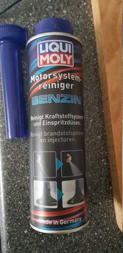

... aufgrund von viel Kurzstrecke verwende ich auch mindestens einmal im Jahr von Liqui Moly ein Additiv zu Reinigung der kompletten Einspritzanlage.
Schaden kanns also nicht :D
Allerdings bringt es auch nicht den (erhofften) Nutzen.
Wohl aber den Placebo-Effekt. ;)

Also wie es der Vorführeffekt so will: Gestern kam bei allen Beschleunigungsvorgängen kein Stottern und Ruckeln mehr. Ich habe dann gestern auch bei einer Aral mit Super Plus vollgetankt.
Welches Additiv verwendest du dort genau? Also gibts es da einen Link?

@JuergenE923 schrieb am 20. Januar 2023 um 09:42:20 Uhr:
I....
Hallo Jürgen;
Siehe Bild anbei; Artikelnummer 5129
Ich kaufe im www immer 3er oder 5er Sets für alle meine Einspritz-Fahrzeuge
:rolleyes::cool:
Motorsystemreiniger
