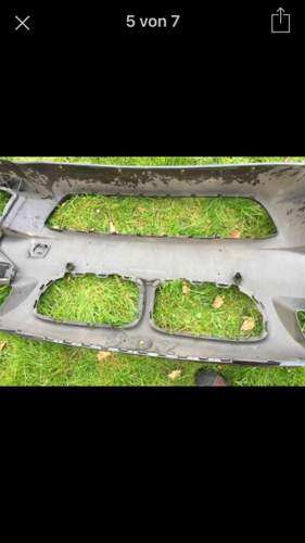

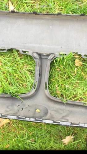

hallo, wir würden gerne unseren f11 eine frontstoßstange in m-optik spendieren!
leider finden wir keine in der acc sensor eine halterung hat. habt ihr vielleicht eine
tipp?
