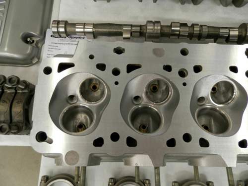

Ich habe einen 1989 525iA mit M20B25 Motor.
Der Motor wurde vor etwa 3.5 Jahren überholt. Der Block wurde geplant, eine neue Kopfdichtung, neue Kopfschrauben und ein neuer Zylinderkopf vom AMC verbaut. Alles wurde nach BMW / Kopfdichtung Hersteller Vorgaben montiert und angezogen.
Der Wagen wurde seit da 15000km gefahren und war immer komplett dicht.
Vor 6 Monaten wurde der Ventildeckel undicht, da sich die Ventildeckel Schrauben gelöst hatten (damals mit Drehmoment angezogen).
Leider verliert er jetzt Öl an der Kopfdichtung unterhalb des Abgaskrümmers.
Wie würdet ihr vorgehen? Kopfschrauben nachziehen?
Tipps?

Nein, die Drehmomentschlüssel waren 3 neue kalibrierte Stahlwille Schlüssel mit Zertifikat. Ich habe die Arbeit damals gemacht zusammen mit einem Motorenbauer. Die Kopfschrauben waren aber sowieso kaum mit Drehmoment, sondern irgendwas wie 30Nm und 2x90°.
Die Schrauben sind wohl lose geworden als der Wagen das erste Mal längere Zeit Vollgas gefahren wurde. Der Audi 90 meines Kollegen brauchte sogar eine Pause nach dem Pass. Wärmer als Mitte anzeigen wurde der BMw nie, Wasserpumpe und Thermostat war auch neu bei der Überholung.
Wir kontrollieren nächste Woche mal die Kopfschrauben.
Die Dichtung war eine Elring, Ajusa oder Victor Reinz, ich muss mal die Quittung suchen.
Das Problem mit Ölverlust an dieser Stelle ist nicht neu, das gab es früher auch schon.

Wechsel die Dichtung, mach gute Fotos und analysiere den Schaden. Es gibt immer einen Grund für das Versagen von Bauteilen. Beim E34 kommt man wenigstens noch anständig ran und wirklich teuer isser nicht. Es gibt ganz andere Kisten mit sehr viel mehr Aufwand...

Dichtung war ja 3 Jahre dicht und auch von einem Markenhersteller. Verzogen kann ich mir kaum vorstellen, dafür müsste er ja zu warm geworden sein. Frostschutz ist der richtige. Falschluft eher unrealistisch wir haben praktisch alle Gummiteile ersetzt und der Abgastest war so gut wie noch nie. Ventilspiel haben wir 2x eingestellt nach BMW Vorgabe. Öl hat die Freigabe für den Motor und ist auch nicht zu dünn. Fehler beim Drehmoment kann ich zu 99% ausschliessen.
Gemisch könnte sein, da er im Standgas nicht ganz ruhig läuft. Kennt sich aber niemand so richtig aus mit den Autos.
Ich bin mir nicht sicher ob ich nochmals Lust habe den Zylinderkopf auszubauen. Ist für das Alter des Autos viel zu mühsam. Immerhin würden nun alle Schrauben rauskommen.

Die Dichtung hat bereits versagt, sie ist damit schlicht kaputt.
Wenn eine Flüssigkeit eine Dichtung durchbricht, dann reisst sie Partikel aus dem Leck. Das ist wie ein Schneidbrenner, der sägt sich da durch.
Mit Nachziehen kannst du nur die Schrauben und Gewinde unnötig schädigen. Zum Schluss sprengst du vielleicht erst recht irgendwas...
Ich würde einfach eine neue Dichtung auf einem gereinigten Block erneut verbauen. Sind halt 2 Tage Arbeit ... aber was tut man nicht alles für seine alte Kiste? ;)

Dichtung ist 100% kaputt, Öl ist ins Kühlwasser gekommen.
Ich bestelle mal die Teile.
unterhalb vom kopf kann normalerweise kein ölraus kommen.eher vermischt der motor öl mit wasser welches am auspuff und im kühler sichtbar ist...wo genau kommt denn das öl raus??
Themenstarteram 22. Oktober 2021 um 18:29
Zwischen Kopf und Block, Öl ohne Wasser, genau zwischen Zylinder 3 und 4 auf der Krümmer Seite.
