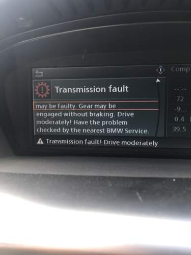

Ich habe ein BMW e64 Cabrio 630i n52 Motor
englisch Version Rechtslenker!
Ich war am Parkplatz und habe ein mal kräftig Gas gegeben natürlich im warmen Zustand.
Dann hab ich es ausgemacht und nach ca. 7 min wieder an gemacht.
Er ging schwer an und da kamm ein Fehler in Bildschirm Display,da stand {Transmission fault} und ein roter runder Zahnkranz und die MIL hat geleuchtet.
Das Auto ist in Notlauf die ganze Zeit ich habe das bei YouTube geguckt und gelassen was es sein kann die meinten irgendwas mit Getriebe oder Kurbelwellen Sensor !

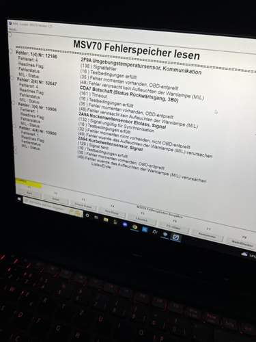

Denn Fehler Speicher ausgelesen von {inpa} da steht Fehler Code:
2A9A Nockenwellensensor Einlass, Signal und
2A94 Kurbelwellensensor, Signal
erst wenn der Fehler kommt geht er sofort im notlauf Programm und geht wieder schwer an.
Getriebe Fehler Code hat er nur
CDA7 Botschaft (Status Rückwärtsgang, 3B0)

Da stehen die Fehler Code
1ae0f054-0b2f-4579-b352-0c753d82042b
C531b2b3-2aa6-4bdc-a65d-d16e23b16061
Der gravierendste Fehler ist der Kurbelwellensensorfehler.
Hella Sensoren sind zwar ganz Ok, aber bei BMW's wird es empfohlen nur Originale Sensoren zu nehmen.
Ich würde einen BMW Kurbelwellensensor einbauen und schauen ob der Fehler dann weg ist.

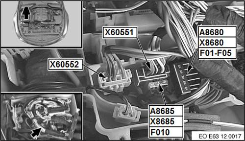

Schon mal einen Blick in den Sicherungsträger unter dem Wasserkasten geworfen und auf Rostschäden überprüft? Da läuft furchtbar gerne Wasser rein.

Da sieht alles gut aus kein Wasser Eintritt oder Korrosion alles i.o und es kommen auch 12V an und 5V Signal auch ich weiß echt nicht weiter

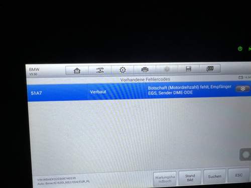

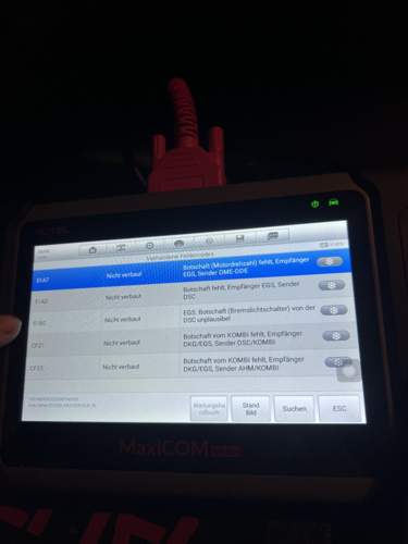

Nein, dein Auslesegerät sagt, dass dein Getriebesteuergerät kein Signal erhält!
D.h. nicht autoamtisch dass der KWS defekt ist.
Das ist ein Kommunikationsfehler zwischen DME und EGS.
Ich empfehle dir das ganze mal mit Rheingold anzusehen.
Damit kannst du u.a. auch direkt den BUS testen.
