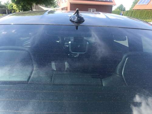

Mein Dashcam-Einsatz hat nach einem unverschuldeten Parkrempler letztes Jahr begonnen. Den Fall muss ich etwas näher beschreiben denn um dieses Szenario mit einer Dashcam abzudecken sind Extra-Vorkehrungen nötig.
Ich parkte meinen Wagen auf einem öffentlichen Parkplatz und bin in die Innenstadt. Als ich zurückkam, stand ein weiterer Wagen neben mir und zwar so dicht dran dass ich über meine Fahrertür nicht mehr einsteigen konnte. Bei genaurem Hingucken habe ich Beschädigungen sowohl an meinem als auch an dem anderen Auto festgestellt mit frischen Lackspuren des jeweils anderen. Der Fahrer des Wagens war abwesend. Er hat wohl den Einlenkradius falsch eingeschätzt und mich streifend beschädigt. Da sein Auto aber immer noch da stand, war offensichtlich dass er den Unfall nicht mitbekommen hat. Denn sonst entweder flüchtet man bei sowas oder ruft die Polizei. Die habe ich dann gerufen und der Fall nahm seinen Lauf.
Nach einiger Zeit habe ich mir dann das hier besorgt:
Da die Dashcam - aufgrund des Erlebten - auch während des Parkens laufen soll, wollte ich die Fahrzeugbatterie nicht anzapfen, und habe mir als Stromquelle eine 20000 mAh-Powerbank gekauft, die ich mit Gummibändern an der Sonnenblende des Beifahrers angebracht habe. Die Innenraumverkleidung wollte ich zum Kabelverlegen vorerst ebenfalls nicht anfassen, daher die Cam mit zwei Objektiven im selben Gehäuse.
Alles in einem, als eine reine "Aufsatz"-Lösung wo am Auto nichts angefasst wird, läuft diese sehr passabel. Folgende Erfahrungen habe ich gemacht;
- Die Aufnahme läuft nicht wenn der Wagen zuhause oder längere Zeit auf einem Parkplatz steht (z.b. Büro oder Urlaub). Ansonsten immer.
- Die Powerbank muss man ca. 3-4 Mal pro Monat laden. Für mich ist das akzeptabel.
- Der Parkmodus den viele Cams haben (d.h. Bewegungserkennung oder Erschütterungssensor) wird in einem ähnlichen Fall wie meinem nicht wirklich helfen. Zum einen bewegt sich immer etwas vor oder hinter dem Wagen wenn man im öffentlichen Raum parkt. Zum anderen wird der G-Sensor streifende Beschädigungen nicht erkennen. D.h. so oder so muss man die Aufnahmen analysieren.
- Auf eine 128GB SD-Karte passt eine Woche drauf, die ich mir dann im Schnellverlauf anschaue. Fahrzeiten überspringe ich denn da war ich dabei und weiss ob es einen Unfall gab oder nicht.
So ungefähr läuft das bei mir. Den Parkmodus könnte man intelligenter programmieren um das Ganze etwas weniger umständlich zu machen, meine Vorschläge hat der chinesische Hersteller aber noch nicht umgesetzt, denn ich bin wohl der einzige der sowas haben möchte.
