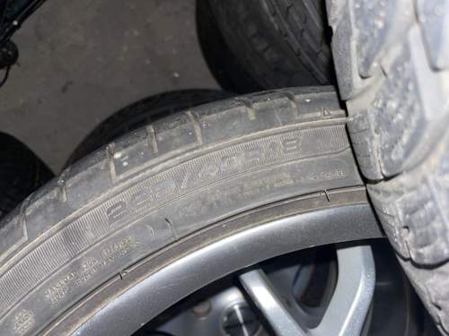

Servus zusammen, und zwar habe ich grade ein kleines problem..

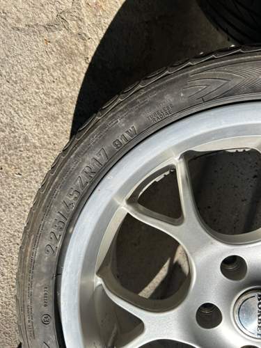

Ich habe mir mir Neue Felgen mit Reifen besorgft HINTEN 18 Zoll und VORNE 17 ZOLL.
Hinten: 225/40R18 Vorne: 225/45ZR17
Und zwar passen die felgen hinten (18zoll) perfekt drauf, machen auch keine geräusche oder sonst was, aber die felgen vorne(17zoll) passen leider nicht, also die schrauben bekomme ich nicht durch ins gewinde.
Ich habe mir von nem Kollegen sagen lassen das man an der Felge da was machen kann das die auf die scheibe drauf passt, ich kenne mich halt überhaupt nicht aus.
Aber gibt es nicht irgendeine möglichkeit das man die felgen vorne(17zoll) drauf bekommt..
Die sehen halt schon wirklich schick aus und ich möchte die behalten :)
Aber leider passen die vorne halt nicht drauf und ich weis nicht was ich jz machen soll...
Kann man das bei der Werkstatt irgendwas an der felge vorne machen oder brauch ich doch nur für vorne eine andere scheibe, ich weis es nicht..
Ist dies auch so mit unterschiedlichen Zoll erlaubt?
Ich habe mal die Reifen vorne wie hinten mal zum Beitrag hinzugefügt.
Danke vorab fürs lesen und für die Hilfe.
Ich bin für jede Lösung bereit das in gange zu stellen.
MFG Kevin
Felge hinten 18 Zoll
Felge hinten 17 Zoll

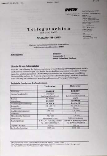

Hast du denn eine ABE von Borbet zu deinen Felgen, Kevin? Ich bezweifle stark, dass der Radsatz so für dein Fahrzeug zugelassen ist - und damit hätte sich die Diskussion ohnehin erledigt.

Ja ich habe die ABE Nummer von Borbet den Felgen
Hast du dir die Auflagen mal angesehen? Wenn der Radsatz für deinen Compact vorgesehen sind und du alle Auflagen einhältst, dann müssen sie passen.
Aber gleiche auch die Nummern zwischen Felgen und ABE ab, nicht dass da was schief hängt.
Wenn die Schrauben nicht passen, muss es eine falsche Felge sein.
Hast du das Teilegutachten/ die ABE zur Hand und kannst sie hier hochladen?
Sehr interessant sind auch Einprägungen auf den jeweilige Felgen wie KBA, ET und co.
Mit diesen Informationen können wir dir definitv weiter helfen.
Bist du dir sicher, dass die 17 Zoll auch einen Lochkreis von 5x120mm hat? Sieht mir schwer nach 5x100 aus.
Anbei das Deckblatt vom Gutachten der 18 Zoll Felge.
Verwerf' dein Vorhaben und kauf dir halbwegs aktuelle Felgen........
Gutachtenauszug Borbet BS
