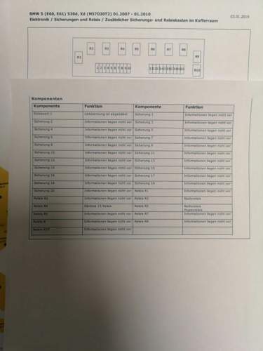

Liebe Communitiy!
Eine Antwort auf folgende Frage habe ich vergblich im Forum gesucht:
Wie komme ich an eine genaue Beschreibung der Sicherungsbelegung für meinen E 61?
Ich hab nur ein Kärtchen mit Symbolen und Zuordnung jeweils mehrerer Sicherungen.
das ist sehr ungenau!
Ich möchte zur Fehlersuche wegen erhöhtem Ruhestromverbrauch gezielt Verbraucher durch Ziehen der passenden Sicherung ausschalten und so das defekte Bauteil finden.
danke für eure Hilfe und Antworten!

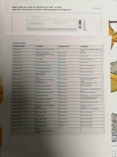

Such mal auf diese site mit ihre bmw 5..
https://www.newtis.info/.../
Das sollte alles sein
Img-20190103-074801
Img-20190103-074745
Img-20190103-074720
+2
Knalla danke. Aber ich komme irgendwie nicht klar. Unserer ist eine e61 525dA LCI 7/08. Suche die Sicherung für den Anzünder vorne Ascher. Wäre lt. Plan dein Bild 4 die Nr. 12. Leider sieht dein Plan anders aus als bei mir im Kofferraum rechts. Ich hab nur 2 Reihen und sieht ganz anders aus. Brauch ich nur von unten links einfach abzählen oder wie finde ich jetzt die Nr. 12?

Ich habe leider auch nur das was ich bereits online gestellt habe.
Hätte das für das Fahrzeug vom TS rausgesucht.
Bei deinen könnte das schon wieder anders sein. Ich kann gerne morgen auf der Arbeit mal nachschauen
Sicherung F87 20A
Du hast Hinten 3 Reihen richtig?
Eine Reihe mit 5 Sicherungen und dann 2 Reihen mit vielen Sicherungen
In der Obersten Reihe mit 5 Sicherungen ist es die 3. von Links. also F87
Hier der Plan
Sicherungen
Upps, hab vergessen zu sagen das es ein Touring ist. Wenn es einen Unterschied machen sollte.
Ob da eine dritte Reihe ist kann ich jetzt nicht sagen, muss morgen noch mal schauen. Ich meine es wären aber nur 2 lange Reihen. Mache ein Foto.
Nr. 87 prüfe ich morgen aber mal.
https://www.newtis.info/.../rcIUy3O
Sollte gleich sein, gibt es in rheingold oder NEWTis
Grus
Guck ich nachher, danke.
Jaden, dein Bild passt. Habe sie gefunden und war die 87. Sie war defekt.
