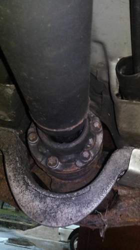

Ich habe die hardyscheibe vor 100km gewechselt weil die kaputt war und es bis 2000umdrehung geruckelt hat, jetzt nach dem Wechsel war alles normal wieder bin ungefähr 100km so gefahren es hat jetzt wieder angefangen zu ruckeln kann es wieder die hardyscheibe sein so schnell ?

Mittellager könnte es sein, wenn es so ein Vibrieren ist
Hast Du die Hardyscheibe vorgespannt? die Giubo muss vorgespannt werden in Fahrtrichtung nach vorne 4 to 6 mm . Von Alldata Installation note:
Preload centre mount in forwards direction by distance A = 4 - 6 mm.
For tightening torque, refer to Drive Propeller Shaft, Specifications.
Mittellager auch gewechselt? Motorstuetzlager auch? Ich mach immer alles kpl inkl. Getriebestuetzlager, dann steht die ganze Antriebseinheit wieder gerade.
Giubo Vorspannen 4-6mm

Du hast ein Bild des Mittellagers angehängt,schreibst aber was von Hardyscheibe vorspannen.
Falsches Bild erwischt? :confused:
Greetz
Cap
Hab es falsch beschrieben, ich meine das Mittellager vorspannen

Ich geh mal davon aus das beim nur Hardyscheibentausch die Welle nicht getrennt und falsch wieder montiert wurde oder?
Das nächste wäre die fehlende Vorspannung.
Aber ich denke das das Mittellager kurz vorm Sterben lag und jetzt komplett fertig ist so das es dort anfängt zu schwingen.
Ich hoffe wir reden jetzt wirklich über bzw. der TE meint wirklich eher Vibrationen als Ruckler. Denn Ruckler sind was ganz anderes und dann wären wir an der Kardanwelle falsch.
Genau ist eher ein vibrieren es fühlt sich sogar so an als würde er auf 5 Zylinder laufen bis 2000 Umdrehungen. Ich bin heute morgen mal kurz in die Stadt gefahren da war plötzlich alles wieder normal

Nein, denke es ist wirklich das Mittellager was ich eh gleich mit gemacht hätte.
Das wird wohl nur unter bestimmten Bedingungen zum Schwingen angeregt da es beim Rest noch stabil genug zu sein scheint.
Du kannst auch mal prüfen ob die Hardyscheibe richtig verbaut wurde. Es gibt ne Ausrichtung.
