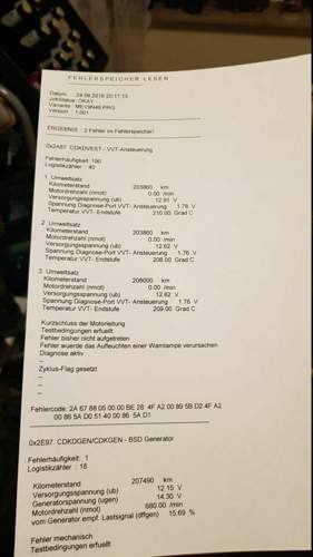

Fehlerspeicher: Fehlerspeicherbericht folgt in Kürze!
