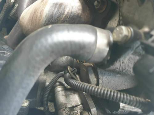

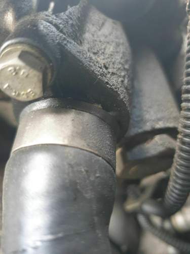

Hallo Leute,
ich habe das berühmte alte Kaltstart Rasseln für 1-2 Sekunden.
Nun nach lauter Recherche habe ich rausgefunden, dass es an dem Kettenspanner liegen könnte wenn man denn den alten verbaut hätte.
Ich habe eben geschaut und bin zum Entschluß gekommen das es der neuere ist.
Nun ist ja auch schon die 3. Version draußen. Entweder ist es der 2. oder der 3.
Laut Scheckheft wurde bei 95.000KM die Kette gewechselt dies war 2014.
Laut Katalog kam die neue Version ab 2016.
Dann weiter im Scheckheft sieht man das im Jahr 2017 der Motor generalüberholt wurde.
Da frage ich mich ob der dort gewechselt worden werden könnte.
Ich habe auch nun auch keine Lust einfach so 60€ auszugeben.
Aber kann mir das Rasseln nur damit erklären.
Ölwechsel war vor 6.000KM mit 5W40.
Komischerweise macht er dieses Rasseln seit 1 Monat immer beim Kaltstart nur eben wo ich es aufnehmen wollte tat er dies nicht :D
Ich füge euch Bilder hinzu sagt mir mal ob das der alte ist.
Also zwischen 2 und 3 kann man es glaube ich nicht erkennen ohne, dass es man mal ausgebaut hat.
Ich danke euch im voraus und wünsche euch einen angenehmen Tag!
Ist das die 2 oder 3 Version=?
N42 Kettenspanner
N42 Kettenspanner
N42 Kettenspanner

Hey kannst den Öldeckel mal abnehmen und mit nem Schraubendreher die Kette überprüfen ob sie Straff sitzt.
wenn ich nicht irre, ist Vers. 2 oder 3 nicht am Kopf erkennbar.
Haben zum. andere Artikelnummern ( würd ich vermuten )
Wenn es rasselt, und Steuerkette Spiel hat ( genau: mit Schraubendreher testen ).... dann solltest was tun, das dürfte klar sein.
Könnte es vllt auch erst spät aufgebauter Öldruck sein? ( Ventil im Ölfiltergehäuse zB ) ?

Hallo
Es gab mindestens 5 Versionen vom Kettenspanner, teilweise wurde das Teil geändert ohne das sich die Teilenummer geändert hat.......
Die neueste Version bekommt man auch nicht im Freien Handel, nur bei BMW ;)
Diese 2 Sekunden Rasseln sind nur der Anfang, die Steuerkette ist zu locker, auch wenn sie beim fahren nicht rasselt.
Dann längt sie sich, fängt an zu schlagen, zerkloppt die Gleitschienen und dann wirds teuer.........;)
Also nicht lange fragen, baue einen neuen Kettenspanner ein und gut ist ;)
Gruß Stormy

Woher weißt du das es 5 Versionen gibt? Ich dachte es gab nur 3 also woher hast du diese Info? Und laut den Bildern habe ich das aktuelle drinne.
Edit: ich gehe davon aus das es im Jahr 2017 gewechselt worden ist.
Von einem befreundeten Motorenspezialist, er hat schon über 1000 dieser Kettenspanner in der Hand gehabt ;)
